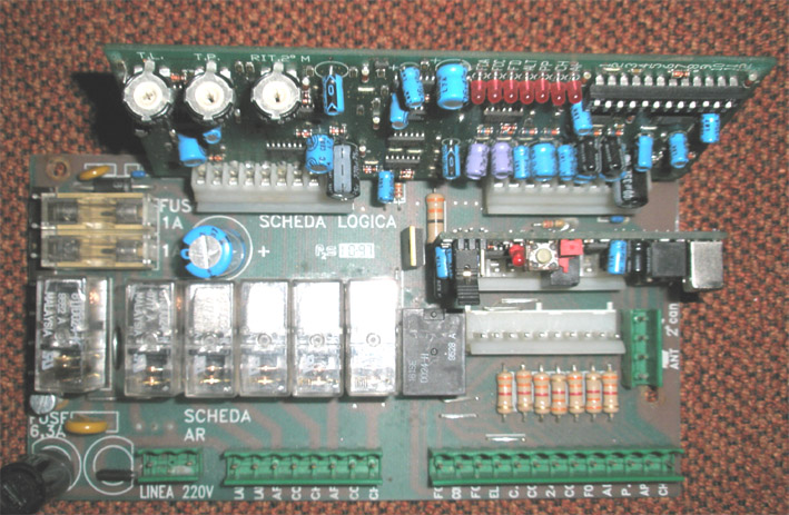

gerrit B Geplaatst: 8 februari 2009 Delen Geplaatst: 8 februari 2009 Voor een hekwerksturing ben ik op zoek naar de leverancier. De printen die ik hier heb hebben wat water gehad waardoor het hek niet meer open en dicht gaat. Zoals altijd bestaat de installateur die toen het hek zo'n 8 jaar geleden heeft aangesloten niet meer en de leverancier van het hek heeft de electronica ook weer via derden betrokken. Ik ben al wel op zoek gegaan met Scheda en kom dan uit bij veel Italiaanse sites met veel computerproducten ed., maar mijn Italiaans is helaas niet zoe goed om hier de leverancier van deze electronica in te kunnen vinden. Op de print staat niet zo heel veel nl. Scheda Logica P2S 10-97 Scheda radio Scheda AR en linea 220V Uit dat laatste meen ik te kunnen halen dat ik inderdaad ergens in Italie moet zijn Herkent iemand deze leverancier of weet iemand van jullie deze leverancier te vinden dan graag even een berichtje. suc6 Gerrit zondag? nee dan kan ik niet dan ben ik vissen Link naar reactie Delen op andere sites Meer opties om te delen...

gerrit B Geplaatst: 9 februari 2009 Auteur Delen Geplaatst: 9 februari 2009 nee helaas helemaal niets, zoals aangegeven heeft de leverancier weer iemand anders ingehuurd om het hekwerk automatisch te maken. De electronica zit in een grijze bak waar ik verder nog niet wat op heb kunnen vinden anders dan de naam van de hekwerkleverancier. dit is de print Bovenaan zit de opsteekprint waarvan ik verwacht dat hij water heeft gehad. Hier rechts onder zit nog een klein printje voor draadloze bediening en staat er op de print nog scheda radio. Zou dit nog een logo oid. van de leverancier kunnen zijn? suc6 Gerrit zondag? nee dan kan ik niet dan ben ik vissen Link naar reactie Delen op andere sites Meer opties om te delen...
lock Geplaatst: 9 februari 2009 Delen Geplaatst: 9 februari 2009 mijn Italiaans is niet zo geweldig (Spaans gaat beter) maar genoeg om te weten dat Scheda Logica geen merk is maar de aanduiding voor logic kaart. Je zult dus op zoek moeten naar het merk. "That's another fine mess you've got me into" Link naar reactie Delen op andere sites Meer opties om te delen...
hugogertie Geplaatst: 9 februari 2009 Delen Geplaatst: 9 februari 2009 Origineel bericht van: gerrit B De printen die ik hier heb hebben wat water gehad waardoor het hek niet meer open en dicht gaat. Gerrit Wanneer de electronica geen zichtbare schade heeft en de print alleen wat vuil is tgv regenwater kun je de print eens flink schrobben met een tandenborstel met gedestilleerd water en een beetje afwas middel van een goed merk. Daarna flink spoelen met gedestilleerd water en goed laten drogen.Heb zo al heel veel watergevallen zoals telefoons en portofoons weer tot leven gekregen. VU Duo 4K se pli 8.1 dvb-c + s / ET 8000 pli 8.1 dvb-c + s / Vu+ Uno 4k se pli 8.1 Link naar reactie Delen op andere sites Meer opties om te delen...
lookie Geplaatst: 27 mei 2011 Delen Geplaatst: 27 mei 2011 Hoi Gerrit. Was net op zoek naar meer informatie over deze print. Ik heb een NICE besturingssysteem voor mijn hekwerk. Heb reeds de twee armen vervangen vorig jaar en nu is de besturing kapot gegaan. Ik heb precies dezelfde print zoals je op de foto laat zien. Ik heb onlangs een nieuwe besteld bij Remotec.nl. Dit is een A3F2 print met een 220V en een 24V sturing voor 2 motoren en fotocellen van Nice. De handleiding heb ik erbij gekregen en kan ik dus voor je kopieren als de vraag nog geldt. Is wel in het Engels. Een nieuwe print zonder de kleine piggybag (afstandsbediening unit) kost 300 EUR incl BTW. DM7000s, DM7025 (320GB, quad lnb) & DM8000 (1TB, Multytenne twin). Newnigma2 images. Samsung 65". Link naar reactie Delen op andere sites Meer opties om te delen...
gerrit B Geplaatst: 27 mei 2011 Auteur Delen Geplaatst: 27 mei 2011 Nice ken ik wel dat wordt door Mauriks verkocht. Maar ik heb hier alleen het aansluitschema van de A3/A3f Dus als je me daar aan kunt helpen dan graag Suc6, Gerrit zondag? nee dan kan ik niet dan ben ik vissen Link naar reactie Delen op andere sites Meer opties om te delen...
