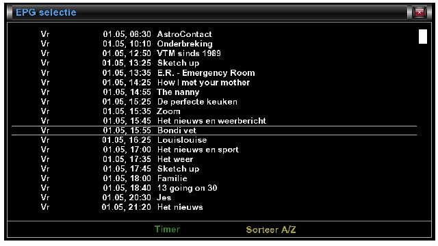

Gast SatMann Geplaatst: 1 mei 2009 Delen Geplaatst: 1 mei 2009 hi arnold, de epg draait nu wel bij mij maar ik krijg toch zo'n rare dingen in mijn epg. kijk maar. ik heb eerst een goede epg. dan de volgende morgen eentje die door elkaar staat, dan weer eentje die 2 uur misloopt(zie screenshot), wat doe ik mis? mijn instellingen zijn nu : <package> <config> <name>buiteronlinexmltv</name> <type>genxmltv</type> <only_if_standby>0</only_if_standby> <enigma_patched>0</enigma_patched> </config> <scheduler> <enabled>1</enabled> <random>1</random> <start>6:00</start> <days>1,1,1,1,1,1,1</days> <offset>+0000</offset> </scheduler> <files> <file>http://www.buiteronline.nl/epg/extended.xmltv.gz</file> </files> en dan de channels uiteraard. als ik nu die offset op +0100 zet of op +0200, ik kom er niet uit. moet je na het juist zetten van de offset eerst E2 herstarten en dan pas een update doen? alle khoop dat iemand mij klaar kan doen zien, want ik zie alles dubbel SatMann Link naar reactie Delen op andere sites Meer opties om te delen...

arnoldl Geplaatst: 1 mei 2009 Auteur Delen Geplaatst: 1 mei 2009 @satmann , vreemd , die dubbele meldingen komt omdat de tijd niet klopt. dan importeer je bv 19.00 sesamstraat en cds stuurt mee 20.00 sesamstraat. dan staat hij dus dubbel. alle aanpassingen in de .dat file werken pas na een herstart van enigma. offset pas na een nieuwe import Link naar reactie Delen op andere sites Meer opties om te delen...

Gast SatMann Geplaatst: 2 mei 2009 Delen Geplaatst: 2 mei 2009 @ arnoldl, dus nu nog eens herflashed met de nab. darkhole0.9 wat moet ik doen : is de tijd nu op -0100 zetten. patched staat op 0 uur staat op 6 op deze manier enkel krijg ik die epg op het juiste uur te zien. dus er zit precies wel verschil op. op je gen.xmltv zie ik alle entries van jij staan als +0100 dus ik moet die terugzetten naar -0100 ook heb ik die only if standby op 1 moeten zetten, want spontaan ging de box rond 18.58 starten met opnieuw een update te doen? door de standby op 1 te zetten voorkom ik hopelijk dat hij zomaar aanslaat tijdens het kijken. is dat een foutje of iets dat die epg triggerd? greetz SatMann Link naar reactie Delen op andere sites Meer opties om te delen...
arnoldl Geplaatst: 3 mei 2009 Auteur Delen Geplaatst: 3 mei 2009 Origineel bericht van: SatMann @ arnoldl, dus nu nog eens herflashed met de nab. darkhole0.9 wat moet ik doen : is de tijd nu op -0100 zetten. patched staat op 0 uur staat op 6 op deze manier enkel krijg ik die epg op het juiste uur te zien. dus er zit precies wel verschil op. op je gen.xmltv zie ik alle entries van jij staan als +0100 dus ik moet die terugzetten naar -0100 ook heb ik die only if standby op 1 moeten zetten, want spontaan ging de box rond 18.58 starten met opnieuw een update te doen? door de standby op 1 te zetten voorkom ik hopelijk dat hij zomaar aanslaat tijdens het kijken. is dat een foutje of iets dat die epg triggerd? greetz SatMann geen idee wat er allemaal aan de hand is met dat nabilo image... Maar ik hoor allemaal dingen voorbijkomen, waarover ik nog nooit eerder iemand heb gehoord. reboot om 18:xx de plugin zet netjes een timer om te starten, net zoals een opname een timer zet... kan me niet voorstellen waardoor deze om een hele andere tijd start. ook die offset van -0100 is erg vreemd...so far is het altijd +0000 of +0100.. ik denk dat je inderdaad beter eerst eens een pli of milo kan installen en eens kijken of alles dan goed loopt.. De problemen die ik nu hoor zijn echt te divers om zo ff op te lossen als dit maar op 1 image is. grtx , arnold Link naar reactie Delen op andere sites Meer opties om te delen...
