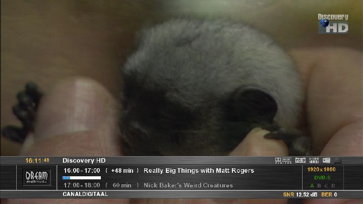

Harley Geplaatst: 14 juni 2009 Delen Geplaatst: 14 juni 2009 Alles ff bij langs geweest, de HD zenders + 2e importlink uit die andere dat gevist en bij de orginele gedrukt. Alles werkt nu goed, ook geen restart meer. Alleen de data van discovery HD komen niet overeen met de NL versie. VU+ Duo2 - PrismCube Link naar reactie Delen op andere sites Meer opties om te delen...
Apple740 Geplaatst: 14 juni 2009 Delen Geplaatst: 14 juni 2009 Origineel bericht van: Harley Alles ff bij langs geweest, de HD zenders + 2e importlink uit die andere dat gevist en bij de orginele gedrukt. Alles werkt nu goed, ook geen restart meer. Alleen de data van discovery HD komen niet overeen met de NL versie. De data van Discovery-HD komt van upclive.nl, is wel degelijk afgestemd op Nederland. Mogelijk dat je de offset aan moet passen? Overigens zet CanalDigitaal na meer dan een jaar nog steeds de "now&next" info een uur afwijkend op Discovery-HD, dus als je de info bar aanroept ("OK" toets) klopt de tijd en het programma sowieso niet. Link naar reactie Delen op andere sites Meer opties om te delen...
Harley Geplaatst: 14 juni 2009 Delen Geplaatst: 14 juni 2009 offset van de andere HD zenders kloppen wel Zit er geen verschil tussen kabel/sat versie? Maar de info die er nu bijstaat, komt niet eens in programmagids voor bij vandaag. VU+ Duo2 - PrismCube Link naar reactie Delen op andere sites Meer opties om te delen...
Apple740 Geplaatst: 14 juni 2009 Delen Geplaatst: 14 juni 2009 Origineel bericht van: Harley Zit er geen verschil tussen kabel/sat versie? Er zijn 3 versie's van Discovery-HD in Europa te zien: de Engelse (die op Sky-HD te zien is), een Duitse versie (Premiere-HD nageschynchroniseerd), en de algemeen Europese versie. Deze laatste is bij o.a. de kabelaars en bij CDS te zien, is dus identiek. Overigens is de Engelse Sky-HD versie gelijk aan onze algemeen Europese versie maar wijkt een uur af in uitzendtijd. Mogelijk dat er tijdelijke problemen zijn bij bijv. upclive. Link naar reactie Delen op andere sites Meer opties om te delen...
Harley Geplaatst: 14 juni 2009 Delen Geplaatst: 14 juni 2009 Moet haast wel dan. VU+ Duo2 - PrismCube Link naar reactie Delen op andere sites Meer opties om te delen...
Apple740 Geplaatst: 14 juni 2009 Delen Geplaatst: 14 juni 2009 Even voor de duidelijkheid: de now&next info die je op de info bar afleest (jouw screenshot) klopt in ieder geval nooit bij Discovery-HD, maar dit ligt aan CDS. Deze info bar haalt haar now&next gegevens uit de stream zelf, niet uit de EPG data. Link naar reactie Delen op andere sites Meer opties om te delen...
Harley Geplaatst: 14 juni 2009 Delen Geplaatst: 14 juni 2009 aha, weer wat geleerd. Kunnen we de now/next EPG data van CD er niet uitpeuteren? VU+ Duo2 - PrismCube Link naar reactie Delen op andere sites Meer opties om te delen...
Apple740 Geplaatst: 14 juni 2009 Delen Geplaatst: 14 juni 2009 Origineel bericht van: Harley aha, weer wat geleerd. Kunnen we de now/next EPG data van CD er niet uitpeuteren? Dát zou heel fijn zijn. ArnoldL die dit misschien weet? Anyway, ik heb een nieuwe HDTV file gemaakt, met daarin aan de huidige lijst toegevoegd Eurosport-HD (13E) en één-HD (23.5E). Even uitpakken in etc/epgimport en de oude HDTV file overschrijven (en daarna niet vergeten "image_patched" nog op "1" te zetten in het geval van Pli of Milo en je offset evt. corrigeren). Mocht CDS zenders als Eurosport-HD straks zelf door gaan geven dan volgt er een nieuwe HDTV.dat file met daarin nieuwe channel references. Maar zover is het nog niet. hdtvxmltv.zip Link naar reactie Delen op andere sites Meer opties om te delen...
