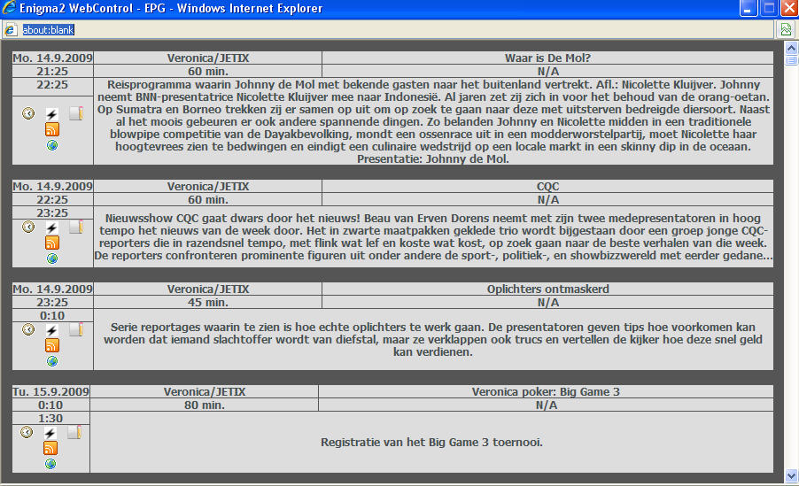

aardbeì Geplaatst: 14 september 2009 Delen Geplaatst: 14 september 2009 Origineel bericht van: Rytec Origineel bericht van: aardbeì @Tuurtje, Ik las dat jij iets zag waardoor ook Veronica het bij jou ging doen? Ben benieuwd wat dat is want bij mij komt deze info niet in m'n epg, ondanks dat de info wel in Rytec's download zit en op het 1e gezicht de id's ook goed staan mvrgr Ik weet nog iemand die geen epg binnenkrijgt op Veronica. Ik wil jullie niet ontmoedigen maar heb je al eens je box opnieuw geflashed? of zal ik mijn settingslijst eens hier beschikbaar zetten om te proberen? settingslijst is wel interessant, als ie 't dan ook niet doet dan knal ik er eens een nieuw image op, werk met BA dus ontmoedigen met een verse install doe je me niet zo heel snel. 't kan wel ff duren voor ik het uitvoer, dat dan weer wel heb nl net een vers hardware-setje binnen om mee te gaan NAS-en en dat neemt nogal wat tijd mvrgr 1 x Vu+ Solo 2 1 x Vu+ Solo SE 1 x Vu+ Zero allen OpenPLi uptodate incl. EPG Team Rytec EPG dataVisiosat Big Bisat 28.2 23.5 19.2 13 9 4.8 Link naar reactie Delen op andere sites Meer opties om te delen...
Rytec Geplaatst: 14 september 2009 Delen Geplaatst: 14 september 2009 Origineel bericht van: MiLo D'r is sowieso iets mis ook met CanaalDigitaal z'n spul. De meeste zender EPG klopt wel, maar die van NET5 is helemaal prut. Na een XMLTV import zit hij er al behoorlijk langs, verkeerde DAG lijkt wel, en als de MediaHighway er nog eens overheen plast dan komen er programma's van NED1 op te staan... Veronica lijkt verder wel goed te zijn. Bah. Wat een rommeltje. Kun je er een optie inzetten om de mediahighway uit te schakelen in je images? zo wordt dan enkel de xmltv epg gebruikt als je deze plugin geïnstalleerd hebt. ~~Rytec Team~~ VU+DUO OpenPli-TVV-Pana TH42-PV700 VUSolo,DM7025+,DM500 *Pli/Rytec EPG POWERED* Link naar reactie Delen op andere sites Meer opties om te delen...
