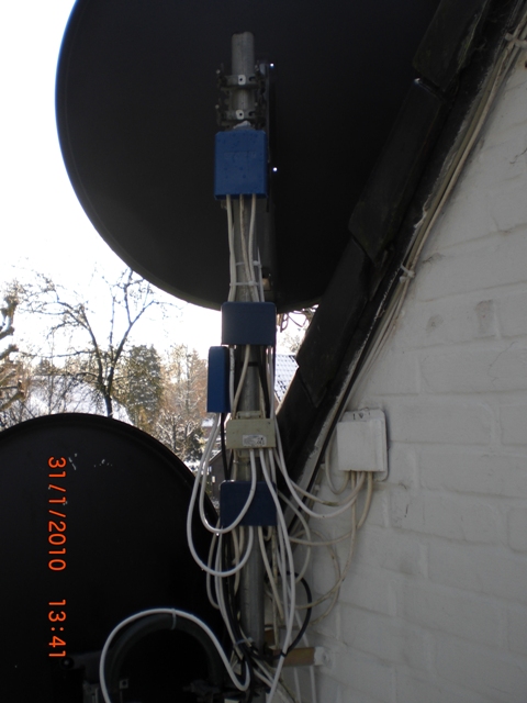

Jani1 Geplaatst: 26 maart 2010 Geplaatst: 26 maart 2010 Zo netjes ziet het er bij mij niet uit, maar werkt wel. Digenius satbox1,Maxdigital 220S,Maxplus 2100,Triax 88 ALPS quad+Inverto Silverline quad+Smart Titanium II,90cmNN draaibaar MTI twin High Line,55cmNN Edision QSL6.
