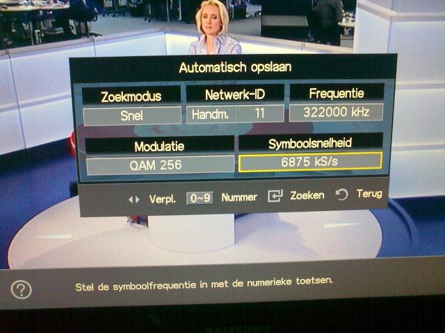

dunhans Geplaatst: 18 januari 2010 Delen Geplaatst: 18 januari 2010 Hallo TokeMUp, deze week moet ik zo'n tv installeren, dus een lcd met ingebouwde analoge EN digitale DVB-C HD tuner. Deze moet dus ingescand worden op de Telenet kabel van Lier, postcode 2500. En moet zowel de analoge als de digitale HD zenders in zijn zenderlijst hebben, dit kan met een Samsung tv. Wel de frequentie en netwerkcode's heb ik gevonden, maar er is ook nog een regiocode waar moet ik die dan invullen? Zijn deze gegevens juist? Alvast bedankt, Dunhans. Netwerk_regiocodelijst_HD[1].pdf Samsung Q75BA 65 TV / Quantis CI 1.3 voor Ziggo / Chromecast met Google tv HD voor Telenet TV, VTM GO, VRT Max, NL Ziet en Prime / Samsung 40KU6470; Quantis CI 1.3 voor Ziggo en Chromecast Ultra / JBL Bar 5.1 / 2x JBL Link Music / Harman Kardon Citation 200 / Google Nest Hub v2 / Lenovo smart clock v2 / Philips HUE verlichting / Samsung Galaxy A52s 5G / Samsung Galaxy Tab A8 2022 / Xiaomi mi band 7 / Tweak glasvezel. Link naar reactie Delen op andere sites Meer opties om te delen...
Gast zzzzzzz Geplaatst: 18 januari 2010 Delen Geplaatst: 18 januari 2010 Origineel bericht van: dunhans Wel de frequentie en netwerkcode's heb ik gevonden, maar er is ook nog een regiocode waar moet ik die dan invullen? Ik denk niet dat je die regiocode nodig hebt. Bij een (HD) digibox/corder dient die volgens mij om ervoor te zorgen dat je de juiste regionale zender krijgt. De regionale zender zit echter niet in het aanbod van niet-versleutelde kanalen, dus je TV heeft daar geen boodschap aan. Link naar reactie Delen op andere sites Meer opties om te delen...
TokeMUp Geplaatst: 19 januari 2010 Delen Geplaatst: 19 januari 2010 Zoals zzzzzzz al zij is dit waarschijnlijk om de juiste regionale zender door te geven. Je kan met de TV enkel de vrije zenders ontvangen en dat zijn enkel de VRT zenders. De frequentie van deze zenders op het netwerk van Lier ken ik helaas niet. frequentie hier ex. Integan gebied is 466 MHz. Met veel geluk is het in Lier ook zo. De digitale frequenties zijn helaas niet op hun site te vinden. succes Link naar reactie Delen op andere sites Meer opties om te delen...
Gast zzzzzzz Geplaatst: 19 januari 2010 Delen Geplaatst: 19 januari 2010 Origineel bericht van: TokeMUp Je kan met de TV enkel de vrije zenders ontvangen en dat zijn enkel de VRT zenders. Bij DVB-C zijn meer zenders te bekijken dan de VRT alleen. Origineel bericht van: TokeMUp De frequentie van deze zenders op het netwerk van Lier ken ik helaas niet. frequentie hier ex. Integan gebied is 466 MHz. Met veel geluk is het in Lier ook zo. Ik dacht dat deze algemeen dezelfde waren. Origineel bericht van: TokeMUp De digitale frequenties zijn helaas niet op hun site te vinden. Zelf houd ik een lijst met frequenties bij. Zie mijn site daarvoor : boulder2.wordpress.com Link naar reactie Delen op andere sites Meer opties om te delen...
matthew_be_wvl Geplaatst: 19 januari 2010 Delen Geplaatst: 19 januari 2010 Ik denk dat TV5 en Actua TV ook FTA zijn. (Zogezegd de enige zenders die geen codering wouden. De PO heeft dit ten stelligste ontkend.) Philips DSR 7121, Multytenne Single en TV-Vlaanderen toppakket Link naar reactie Delen op andere sites Meer opties om te delen...
dunhans Geplaatst: 19 januari 2010 Delen Geplaatst: 19 januari 2010 Allemaal bedankt voor de reactie's! Gaat wel lukken denk ik, start-frequentie en netwerkcode klopt, dus in ieder geval mooi scherp beeld op de HD zenders van de VRT, en daar gaat het me juist om. Mooi lijstje, zzzzzzz! Heb er een kopietje van gemaakt, mag toch wel? Geef na a.s. weekend nog wel even een review hierover. Groeten Dunhans. Samsung Q75BA 65 TV / Quantis CI 1.3 voor Ziggo / Chromecast met Google tv HD voor Telenet TV, VTM GO, VRT Max, NL Ziet en Prime / Samsung 40KU6470; Quantis CI 1.3 voor Ziggo en Chromecast Ultra / JBL Bar 5.1 / 2x JBL Link Music / Harman Kardon Citation 200 / Google Nest Hub v2 / Lenovo smart clock v2 / Philips HUE verlichting / Samsung Galaxy A52s 5G / Samsung Galaxy Tab A8 2022 / Xiaomi mi band 7 / Tweak glasvezel. Link naar reactie Delen op andere sites Meer opties om te delen...
Gast zzzzzzz Geplaatst: 19 januari 2010 Delen Geplaatst: 19 januari 2010 Origineel bericht van: dunhans Mooi lijstje, zzzzzzz! Heb er een kopietje van gemaakt, mag toch wel? Natuurlijk mag dat. Het enige wat ik niet wil is iemand anders die doet alsof het zijn eigen lijstje is, maar voor de rest, ik heb het op internet gezet precies omdat ik altijd lees dat mensen die frequenties niet gemakkelijk kunnen vinden, en Telenet die niet wil publiceren. Link naar reactie Delen op andere sites Meer opties om te delen...
