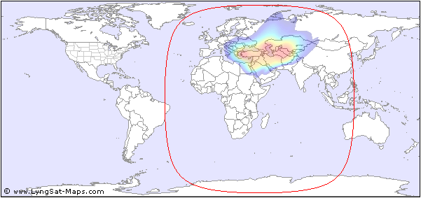

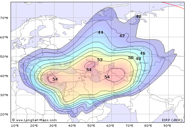

Gast sattaz Geplaatst: 4 mei 2009 Geplaatst: 4 mei 2009 Origineel bericht van: Obi Wan is dat op een dreambox (e1/e2) of op je azbox met gevoelige tuner? @Obi Wan, Via mijn Dreambox 7020 met Philips tuner die toch echt niet slecht is heb ik af en toe een lichte rimpeling en stilstaande beelden. De blokvorming op een Dreambox (7020) ziet er iets anders uit als op de meeste ontvangers. Degenen die een Dreambox (7020) hebben zullen weten wat ik bedoel. Via mijn AZBox HD met zijn zeer gevoelige tuner heb ik geen rimpels, blokken en dergelijke maar gewoon storingsvrij beeld. Als het gaat regenen dan is het feest natuurlijk over, maar ja het signaal komt ook van een zeer zwakke satelliet, Turksat 2A East op 42 Oost. Zie ook onderstaande footprint.
Obi Wan Geplaatst: 5 mei 2009 Geplaatst: 5 mei 2009 @ Sattaz Correctie: Turksat 42E is geen zwakke satelliet, de east-beam heeft een zwakke coverage in Nederland. Xtrend ET9000 - OpenPLi 4.0Ontvangst: 7,13,19,23,28,42E
Gast sattaz Geplaatst: 5 mei 2009 Geplaatst: 5 mei 2009 Origineel bericht van: Obi Wan @ Sattaz Correctie: Turksat 42E is geen zwakke satelliet, de east-beam heeft een zwakke coverage in Nederland. @Obi Wan, Je hebt gelijk. In principe zijn er geen zwakke satellieten. Als je je op de juiste plaats bevindt ontvang je zelfs van bijvoorbeeld Astra 2D nog een heel sterk signaal. Alleen is in het spraakgebruik, zeker op satellietboards, het een gewoonte (geworden) om het te hebben over sterke en zwakke satellieten. Met vriendelijke groeten sattaz
