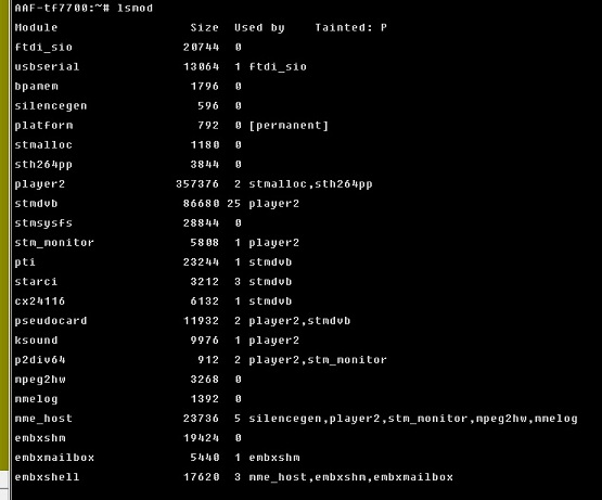

Ik heb inmiddels de Smargo voorzien van een 1.5 software die daar te vinden is. Ook hiervan wist ik niet dat je de Smargo gewoon eerst in een windows pc moet steken, drivers moet installeren, om vervolgens de 1.5. software te kunnen plaatsen in de Smargo. En daarna de Smargo via het smartreader.exe programma de kernel op "dreambox" te moeten zetten.
Kennelijk (lezend) doet een maagdelijke Smargo helemaal niets.
Die update zou nodig zijn om de CD kaart herkent te laten worden door de Smargo.
Maar ik zit nog met wat vragen. Na het op "ja" zetten van de fdti driver in het AAF panel.
Moet er dan nog een softcam draaien op de Topfield, zodat deze de Smargo dan ondersteund? Of is de Smargo een soort van Cammodule op zichzelf? Ik heb de Oscam geactiveerd. Maar helaas.
Na het plaatsen van de extra (emu/cam) feed kun je daarna kiezen uit diverse Emu/Cam's Welke heb ik nodig?
Ik zie bijvoorbeeld 2 versie van Oscam. De Oscam 6201 en de (heb ik gekozen) 6578 versie.
Moet ik nu nog de Smargo als zijnde smartreader in e.e.a. Oscam config file aanmelden?

Draait middels de Smargo reader op de USB ingang!
Kostte wat extra uren zoeken en instellen, maar het werkt.

Zoals toegezegd, kom ik er even op terug.
Ik heb inmiddels de enigma software een paar dagen draaien op de topfield met geen enkele vastloper. Dat is postief te noemen.
Het enige waar ik wat moeite mee heb, is de zap-snelheid. het duurt ongeveer een 2 seconden voor ik beeld heb. En dat ben ik niet gewend.
Dus als er leden zijn die mij kunnen aangeven waar ik aan moet sleutelen (kaart en/of readersnelheid o.i.d), dan verneem ik dat graag.
Ik heb een kleine How-To geschreven voor degene die niet door de tallaoze pagina's willen struinen. Want dat is een beetje het struikelblok.
Al die uren lezen en doorspitten om het draaiende te krijgen.
Dus voor degene die het willen proberen, hier het doc bestand.
Eventuele aanvullingen/verbeteringen zijn natuurlijk altijd welkom. Een eventuele beginneling (ik beschouw mijzelf daar nets iets boven) v.w.b. enigma, zal best nog wel even moeite hebben met de diverse download en programma's die extra nodig zijn om bestanden te configureren.
Maar deze howto scheelt in ieder de zoektijd naar de juiste bestanden.
Succes.
Enigma II op een TF77x0HDPVR.doc
