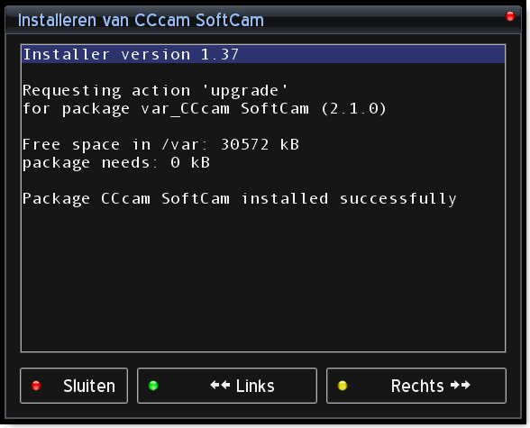

Marco275 Geplaatst: 29 maart 2009 Geplaatst: 29 maart 2009 Hallo Ik heb zojuist de nieuwe Enigma1 Jade2 image geïnstalleerd op mijn DB 7020, maar het wil me niet lukken om CCcam 2.10 te installeren, zowel via het interne software beheer als handmatig lukt dit niet. Het installeren lijkt goed te gaan, maar in het venster dan na installatie wordt weergegeven (zie bijlage) staat "package needs 0 kb". In "softcam instelling" blijft het leeg. Na reboot is het groene vinkje achter geïnstalleerde softcams ook weer verdwenen. Cccam config installeren gaat wel. Ook het instaleren van een oudere Cccam (2.0.9) lukt vlekkeloos. Is dit een bug of doe ik iets fout? Alvast bedankt
f650gsrider Geplaatst: 29 maart 2009 Geplaatst: 29 maart 2009 Origineel bericht van: Roodkapke Onze Hemertje is even afwezig. Zal wel in de kroeg zitten . Zodra hij er weer is zal hij vast e.e.a. aanpassen. Ga er maar vanuit dat het morgen allemaal weer goed werkt. Dus nog even geduld. Werkt nog steeds niet goed, lege package Greetz.............René
tritium Geplaatst: 29 maart 2009 Geplaatst: 29 maart 2009 wat Theparasol ons heeft verteld werkt, download zijn zip bestandje op pagina 14 1) tar.gz uit bijlage naar \tmp\ 2) Software beheer manual install 3) per ftp of ssh attribs van \usr\bin\cccam op 755 zetten 4) box herstarten succes
Roodkapke Geplaatst: 29 maart 2009 Geplaatst: 29 maart 2009 Origineel bericht van: f650gsrider Werkt nog steeds niet goed, lege package Met een beetje geluk is het nu weer in orde. PLinux member
theparasol Geplaatst: 29 maart 2009 Geplaatst: 29 maart 2009 Origineel bericht van: ome to Deze werkt goed maar waarom zit dit bestandje CCcam~ erin dan dan lijkt het net of er 2 cams in zitten (2.1.0 en 2.0.11) terwijl dat niet zo is toch Ja, kijk ik heb hem volledig op Hemertje zijn orginele release gebaseerd. Ik ontdekte dat CCcam programfile in zijn tarball door 1 of andere conversieslag inhoudelijk verminkt was. In heb dus zijn tarball aangepast met een valide CCcam, wat ik toen nog niet wist is dat er ook rechten in een tarball opgeslagen worden. Heb die tarball dus eerst met totalcommander aangemaakt. Bij controle moest ik dus alsnog execute rechten zetten anders kon de box CCcam niet executen. Bij de gebugfixte versie heb ik de tarball met commandlines op mijn box aangemaakt. Vandaar dat de rechten dan wel kloppen. Waarom de CCcam~ erin zit zou Hemertje dus beter kunnen aangeven want hoe pli intern met deze files omgaat weet ik ook niet.
