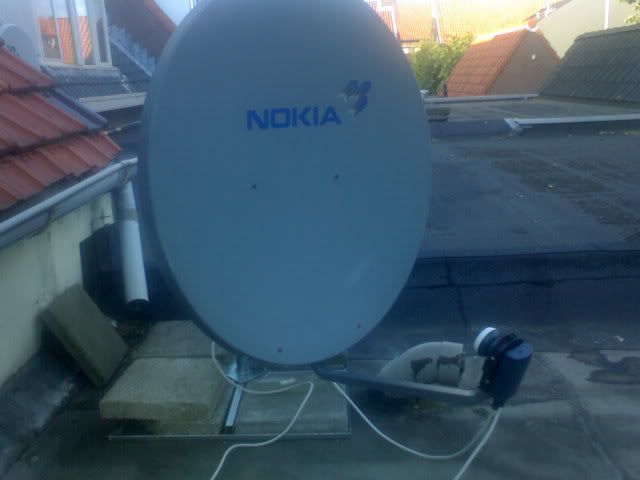

Gast Sathunt84 Geplaatst: 31 mei 2009 Geplaatst: 31 mei 2009 ik heb met de Nilesat altijd meer moeite gehad dan met de Arabsat/Badr, de Badr ontving ik ook al met een archsat 90cm schoteltje, de nilesat niet .. die heb ik alleen aan het werken gekregen met een Triax TDS 110, alleen dat zijn zulke slappe schotels beetje wind en je schotel wappert aan alle kanten, ondanks dat die wel goed presteert.. zolang het niet hard waait dan.. Mijn setup:

Gast Sathunt84 Geplaatst: 31 mei 2009 Geplaatst: 31 mei 2009 De frequenties V van de Nilesat101/102 zijn nog net een stap lastiger dan MBC van de Badr om te ontvangen, tijd voor goede apparatuur om die schotel tot maximaal af tunen denk ik, en of een betere kwaliteit rotor Iemand suggesties voor de juiste apparatuur voor het fijn afstellen van je schotel opstelling in het geval van zulke satellieten? ik gebruik zelf een digisat pro en heb het idee dat het een stuk preciezer moet kunnen, met alternatieven.. Bij mijn schotel kwam ik er snel achter dat de houder waar de Lnb in zit vrij kantelbaar op de onderste arm staat, ik kon deze kantelen waardoor de Lnb totaal met een andere (elevatie)hoek ten opzichte van de schotel kwam te staan. Nu staat de Lnb lager in de schotel gericht en dat maakt aanmerkelijk verschil, van totaal geen zenders op de Badr naar alles plus de MBC zenders.

Eduard07 Geplaatst: 1 juni 2009 Geplaatst: 1 juni 2009 Origineel bericht van: Sathunt84 ik heb met de Nilesat altijd meer moeite gehad dan met de Arabsat/Badr, de Badr ontving ik ook al met een archsat 90cm schoteltje, de nilesat niet .. die heb ik alleen aan het werken gekregen met een Triax TDS 110, alleen dat zijn zulke slappe schotels beetje wind en je schotel wappert aan alle kanten, ondanks dat die wel goed presteert.. zolang het niet hard waait dan.. Heel verhelderend even, die foto's. Ik had ooit een aluminium Gibertini 80cm, en had daarmee ook al een redelijke ontvangst van Nilesat, vooral dus 's ochtends en 's avonds. De satboer wou mij trouwens nooit geloven. Hij zei steeds weer: "Dat is Nilesat niet, je ontvangst Arabsat (Badr)." Alsof ik niet zou weten hoe de schotel moet staan bij Nilesat. Toch Nilesat dus, ja. Vu+ Duo2 + PLi 4.0 + Fuba DAA110 + Stab 120Vu+Solo2 + Fuba DAA 850 + multifeed met 2 twin Alps + 1 quattro Alps + 1 twin MTI + PLi 4.0
