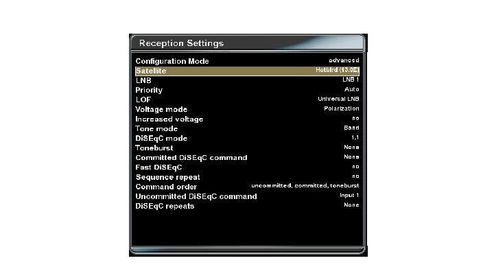

Obi Wan Geplaatst: 25 september 2009 Auteur Delen Geplaatst: 25 september 2009 De oplossing is duidelijk: 1. heb je een recente DM800, dan heb je de nieuwe revisie tuner (rev K). Wanneer dit niet het geval is, neem dan contact op met Dream zodat zij een nieuwe tuner opsturen of je box RMA doen. 2. neem een goede switch, vooral als je van plant bent om de 1.1 implementatie te gebruiken (4+ sats). Goede ervaringen zijn er met SAB 10/1, EMP P.168W-V2 ( van na 8/2008), Axing SPU 81-00 8 in 1 etc 3. installeer altijd de nieuwste software en houdt je box uptodate. 4. installeer altijd een nieuwe settingslijst of scan zelf je kanalen in. Goede settingslijsten zijn bijvoorbeeld Henksat of eSata's lijst 5. Stel je diseqc instellingen in zoals ik heb bijgevoegd in de bijlage. Alle opties omtrent herhalingen, verhoogde voltages etc zijn lapmiddelen en vertragen alleen maar het zappen en verstoren het signaal. Ik werk al een aantal maanden op deze manier met een EMP switch (zie mijn signature) en dit werkt tot nu toe feilloos. Als je je aan deze regels houdt moet je geen tune failed problemen meer krijgen. Xtrend ET9000 - OpenPLi 4.0Ontvangst: 7,13,19,23,28,42E Link naar reactie Delen op andere sites Meer opties om te delen...

Obi Wan Geplaatst: 27 september 2009 Auteur Delen Geplaatst: 27 september 2009 wat voor switch gebruik je en wat zijn je instellingen, welke image etc? als je doet wat ik heb gepost moet er niets fout gaan, ik heb dit uitvoerig getest, geloof me Xtrend ET9000 - OpenPLi 4.0Ontvangst: 7,13,19,23,28,42E Link naar reactie Delen op andere sites Meer opties om te delen...
