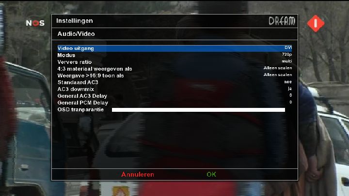

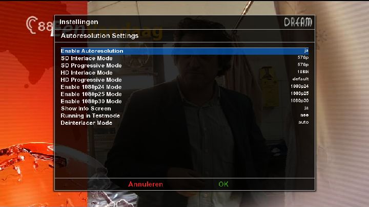

mobieltje Geplaatst: 23 april 2009 Geplaatst: 23 april 2009 Origineel bericht van: martin52 Het ligt aan de waarde die je hebt ingesteld bij het installeren van de image in de flash. Waarschijnlijk heb je toen 1080i gekozen, dat is dus de default waarde Yep dat is het, ik had de instelling Audio/Video uitgang bij het installeren op DVI - 1080i gezet. Zet de instelling Audio/Video video uitgang op DVI en Modus 720, Restart de box en de autoresolusion instelling: SD en HD kan je op 1080i zetten. Grts.

B17 Geplaatst: 23 april 2009 Geplaatst: 23 april 2009 Mobieltje, kunnen we de settings zoals jij op het plaatje laat zien het beste zetten voor onze full HD tv..? B17 Receivers:Dreambox 920;Dreambox One. Sat's: 4.8°E, 9°E, 13°E, 19.2°E, 23.5°E, 28.2°E en Cable Ziggo.
knakker Geplaatst: 23 april 2009 Geplaatst: 23 april 2009 Tsja soms is het leven zo simpel.... Je moet er maar op komen. Ben blij dat we er uit zijn. Bedankt Origineel bericht van: martin52 Het ligt aan de waarde die je hebt ingesteld bij het installeren van de image in de flash. Waarschijnlijk heb je toen 1080i gekozen, dat is dus de default waarde
mobieltje Geplaatst: 23 april 2009 Geplaatst: 23 april 2009 Origineel bericht van: B17 Mobieltje, kunnen we de settings zoals jij op het plaatje laat zien het beste zetten voor onze full HD tv..? B17 Volgens een ander forum en jongens die dit getest hebben op een heel groot scherm is dit de beste instelling. Zijn er nog mensen die een andere mening hebben? Grts.
B17 Geplaatst: 24 april 2009 Geplaatst: 24 april 2009 Origineel bericht van: mobieltje Origineel bericht van: B17 Mobieltje, kunnen we de settings zoals jij op het plaatje laat zien het beste zetten voor onze full HD tv..? B17 Volgens een ander forum en jongens die dit getest hebben op een heel groot scherm is dit de beste instelling. Zijn er nog mensen die een andere mening hebben? Grts. Ik geloof 't niet, dus houden we deze er maar in. B17 Receivers:Dreambox 920;Dreambox One. Sat's: 4.8°E, 9°E, 13°E, 19.2°E, 23.5°E, 28.2°E en Cable Ziggo.
