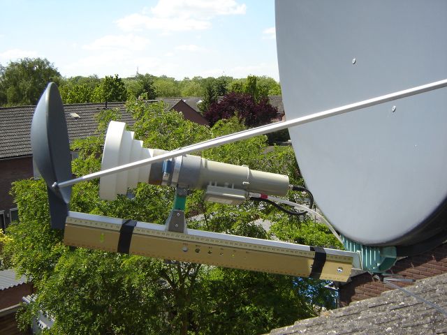

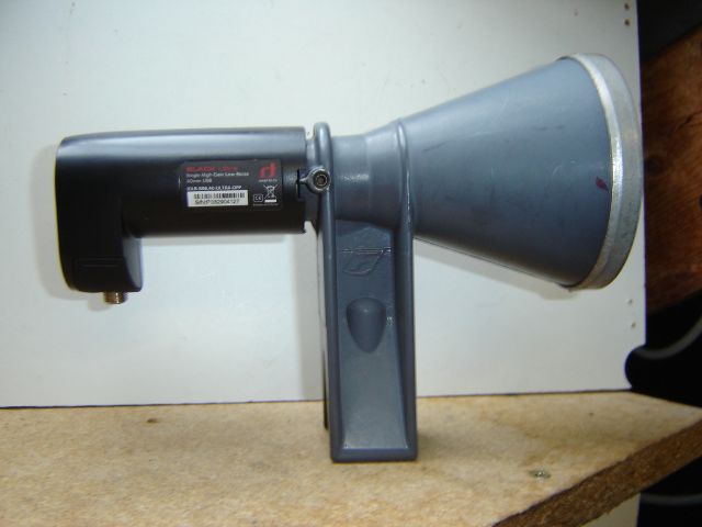

trust Geplaatst: 1 juni 2009 Geplaatst: 1 juni 2009 Alkmaar ligt wel wat verder als Nijmegen en ik heb ook een andere schotel (FIBO gregorian 120cm ) maar sinds ik de Inverto Black Ultra er op heb zitten , heb ik 24/7 beeld op b.v. 11.841 H (Dream 2) welke volgens een sat-dealer hier in Nijmegen , het slechts te ontvangen is . Getest met maxplus 2100 met Invacom SNF 031 0.3dB : signal 91% -quality 66 met naar flens omgebouwde GT-QD 40D : signal 97% -quality 66 met standaard BlackUltra : signal 97% -quality 66 met naar flens omgeboude UltraBlack : signal 96% -quality 66 met omgebouwde BlackUltra : signal 96% -quality 67 Deze laatste zit dus zonder flens direkt in de orginele Fibo feedhoorn en hier behaal ik het beste resultaat mee . Meer postings en foto's Fibo-owners Momenteel ben ik bezig met experimenten om C-band te krijgen met deze schotel (wat nog niet lukt met deze LNBF , wel KU-band) Het verschil tussen theorie en praktijk is mijn uitdaging . Octagon SF8008 4K Edision Primo IP S2 Dr.HD F16 1.8 m ChannelMaster Offset in tuin 53º E - 45º W Jaeger SMR 1224 Usals met 5 Lnb wisselaar 2x Ka - Ku - C band Lin / Circ 1.2 m Echostar Offset aan schuur 53º E 34.5 W Twoteck Twinrotor met 3 Lnb wisselaar Ku - Ku low - Ka

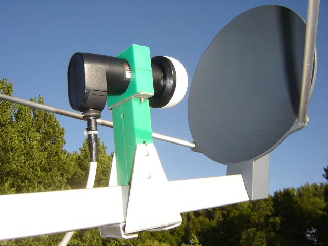

Gast quinten Geplaatst: 1 juni 2009 Geplaatst: 1 juni 2009 Hallo, Ik gebruik de inverto black ultra voor de express am1, hiervoor gebruikte ik de MTI highline dit in combinatie met een 120cm channelmasterschotel.De inverto geeft net iets betere resultaten en is door zijn ontwerp (lange hals) beter af te stellen.Het zijn wat mij betreft allebei LNB's van de betere kwaliteit.
