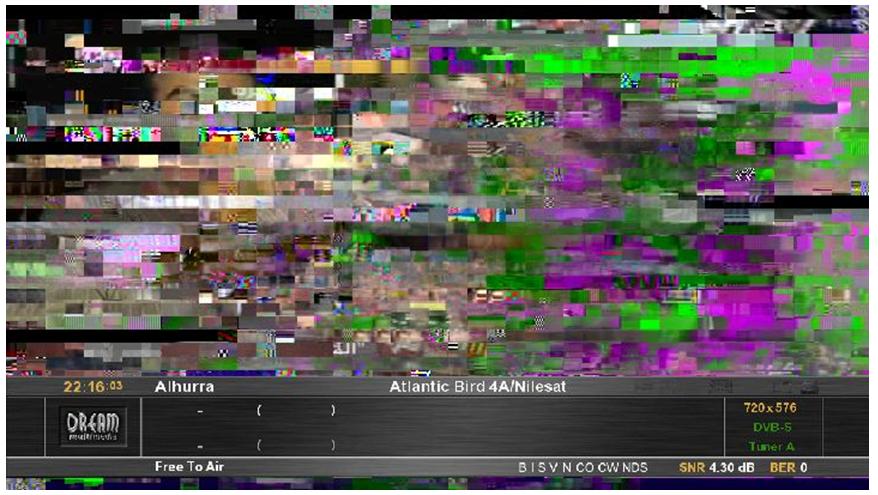

the boss Geplaatst: 26 augustus 2009 Geplaatst: 26 augustus 2009 Hier nu ook een inverto black ultra geplaatst. Heb nu heel iets ontvangst op nilesat met dreambox 800 met 78 cm schotel. moet nog wel ff finetunen. Alleen laat op de avond ontvangst. Heb hier ook nog een smart titanium en een germany best lnb liggen die ga ik binnen kort eens vergelijken op nilesat. dit is wat ik nu heb (het is nog niet veel,maar in elk geval iets om te tunen) Dreambox 8000 HD PVR 500GB SSD Triax 78 cm - Inverto black ultra twin-lnb - Moteck SG 2100 op 30 mtr boven n.a.p.
Gast sattaz Geplaatst: 26 augustus 2009 Geplaatst: 26 augustus 2009 @the boss, Heb je misschien behalve de DM800 nog een andere ontvanger? In het algemeen gesproken hebben Dreamboxen niet zo'n heel gevoelige tuner. Met een andere ontvanger krijg je misschien wel een blokvrij beeld... Met vriendelijke groeten sattaz
the boss Geplaatst: 26 augustus 2009 Geplaatst: 26 augustus 2009 @sattaz Heb ook nog wel een relook 400,ik kan dat wel eens vergelijken,binnenkort. Dreambox 8000 HD PVR 500GB SSD Triax 78 cm - Inverto black ultra twin-lnb - Moteck SG 2100 op 30 mtr boven n.a.p.
Gast Herco Geplaatst: 26 augustus 2009 Geplaatst: 26 augustus 2009 Origineel bericht van: the boss Hier nu ook een inverto black ultra geplaatst. Heb nu heel iets ontvangst op nilesat met dreambox 800 met 78 cm schotel. moet nog wel ff finetunen. Alleen laat op de avond ontvangst. Heb hier ook nog een smart titanium en een germany best lnb liggen die ga ik binnen kort eens vergelijken op nilesat. dit is wat ik nu heb (het is nog niet veel,maar in elk geval iets om te tunen) Met de Smart titanium had ik het beeld wat ik bij jou zie op je bijlage, terwijl ik met de inverto black ultra een strak beeld had. Dit was zo'n 10 minuten later... Ik denk dus dat de smart bij jou ook een slechter beeld zal geven, van de Germany Best weet ik het niet....
