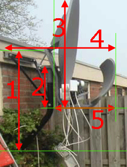

wel de afmetingen zijn voor mij wel belangrijk om te zien of het gaat lukken of niet.
ik heb eens een foto uit die link van jou gesneden en er pijltjes op gezet.
de groene lijntjes zijn hulplijntjes om te tonen waar ik de "meetgrens" leg.
Ik zou in eerste instantie kijken om die schotel eventueel op de bestaande beugel te zetten, maar zoals ik zie is die beugel op de foto echt wel voor die schotel gemaakt en zal dit volgens mij veel bijdragen aan de stabiliteit.
ingesloten de foto,
mocht je het zien zitten, ik zou het je dankbaar zijn.
SatMann
Gast m.boretti
Waarom laat je je schotel niet gewoon hangen en neem je zo'n Inverto Multi connect beugel met 4 smalle Inverto Multi connect quad LNB 's?
De beugel is toepasbaar in een bestaand systeem en de Inverto LNB's zijn erg smal en wegen veel minder dan een gewone LNB.
De beugel heb ik al voor 20 euro gezien, gewone Multi connect LNB voor 8 euro en de quad voor 24 euro.
Dit zijn trouwens prijzen die ver afliggen van de 'gewone' LNB's.
Ik wil je wel PM sturen over waar je ze kan kopen.
Ik heb die beugel op die foto wel, maar gebruik 'm niet. Ik kan je de maat van 1 dus ook niet geven. Ik heb als alternatief voor jouw 1 de maat genomen als volgt: Ik gebruik de bovenste pijl van jouw 1, en de onderste van jouw 2. Het is dus de maat van de onderkant van de draagarmen tot de hoogte van bovenste groene lijn van 1 in jouw opzetje.
Deze heb ik gemeten als 61 centimeter.
Uit jouw opzetje begrijp ik als 2 de maat van onderkant draagarmen tot bovenkant pijpbevestiging.
Deze heb ik bij mij gemeten als 43 centimeter.
Let wel op dat dit niet gelijk is aan de bovenkant van de pijp is die binnenin steekt(!!!), er zit nog een randje van 3 centimeter tussen de bovenkant van jouw 2 en de werkelijke bovenkant van de 60 mm pijp binnenin. Dit wordt gebruikt voor stevigheid en om de bevestiging van de hoofdreflector mogelijk te maken.
Uit jouw opzetje begrijp ik als 3 de maat van onderkant draagarmen tot bovenkant hoofdschotel.
Deze heb ik bij mij gemeten als 116 centimeter.
Uit jouw opzetje kan ik helaas 4 ook niet meten, wederom vanwege dat ik die beugel niet gebruik. Als alternatief heb ik de maat tussen jouw rechterlijn van 5 en het meeste links liggende punt van de schotel genomen zoals op de foto, zeg maar de "diepte " van de schotel.
Deze heb ik bij mij gemeten als 77 centimeter.
Uit jouw opzetje begrijp ik als 5 de maat van de rechterzijde (zoals op de foto) van de 60mm buis tot aan het meest rechterpunt van de schotel, zeg maar de "diepte" vanaf de buis.
Deze heb ik bij mij gemeten als 60 centimeter.
Verder nog even de opmerking dat de hoogtematen afhankelijk zijn van de schotelskew. (!!!)
Mijn schotel heeft een lichte neiging naar links, maar als je heel erg naar links of naar rechts gekanteld staat dan zal de onderste draagarm aan die kant natuurlijk ook verder naar beneden komen en zo de door mij gemeten hoogtematen beinvloeden
Het valt trouwens niet mee om sommige maten in je eentje goed op te meten, maar ik denk dat ik wel binnen de plus of min 1 cm zit.
Ik hoop dat je d'r wat mee kunt.

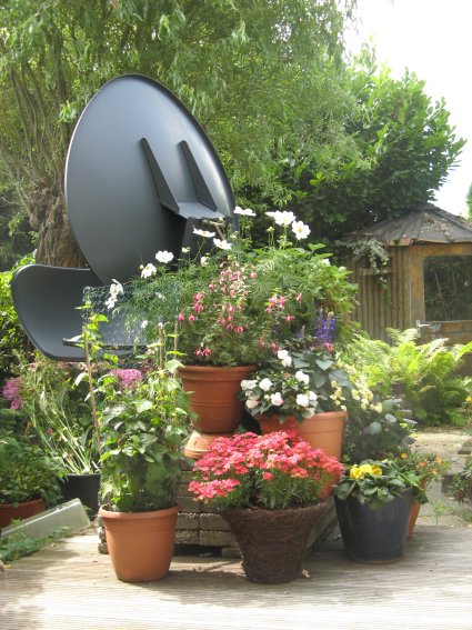

Klopt, met name omdat hij aan de muur is bevestigd op drie punten. Dezelfde beugel kan overigens ook op een horizontaal vlak staan. Op een plat dak of zo.
Mijn T90 staat op een kleine verhoging gewoon in de tuin. Plantjes eromheen om de beugel te verbergen en wij hebben een heel leuk tuinornament.
Zie de foto in de bijlage.

nou,
mooie bloemen T90 heb jij :-)
het ziet er wel een groot stuk uit hé.

Op deze manier genieten zowel mijn vrouw als ik van de schotel :D
Mooi he? <zucht>
