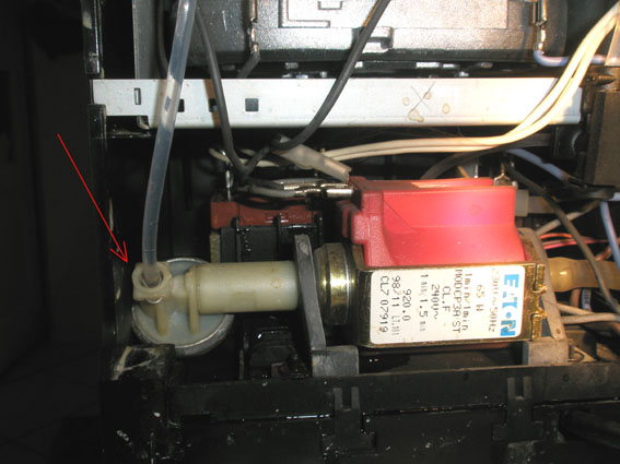

gerrit B Geplaatst: 4 juni 2009 Auteur Delen Geplaatst: 4 juni 2009 Gelukt. Die pennetjes waren dus nu duidelijk te zien en het waren toch schoeven. Dus even flink in de weer geweest en ze zijn los. Daar bleek ook al heel snel wat er stuk is en dat is het ding aangeduidt met de rode pijl. Aan de onderkant zit wat roest en daar spuit het water uit zodra er gepompt wordt. Vraag is nu natuurlijk wat is dat voor ding, waar kan ik een nieuwe kopen en hoe krijg ik die er weer uit want dat was niet in die beschrijving omschreven? suc6 Gerrit zondag? nee dan kan ik niet dan ben ik vissen Link naar reactie Delen op andere sites Meer opties om te delen...
SingleSlow Geplaatst: 4 juni 2009 Delen Geplaatst: 4 juni 2009 Effe googlen op "Jura impresso onderdelen" de tweede link is al raak. Het is de Membraamregelaarpomp. Singleslow Link naar reactie Delen op andere sites Meer opties om te delen...
gerrit B Geplaatst: 4 juni 2009 Auteur Delen Geplaatst: 4 juni 2009 eeeeeeehhh geweldig Meteen even zo'n ding besteld en het geld overgemaakt kan ik hopelijk zaterdag voor €. 11,25 en wat werk weer van een lekkere bak koffie genieten. Mochten de helpers een keer in de buurt komen kom dan even aan, natuurlijk zorg ik dan voor de koffie suc6 Gerrit zondag? nee dan kan ik niet dan ben ik vissen Link naar reactie Delen op andere sites Meer opties om te delen...
