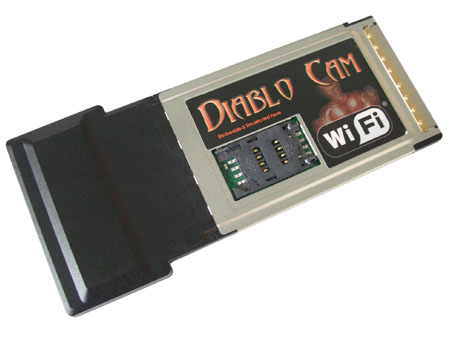

Gast Geplaatst: 27 juni 2009 Delen Geplaatst: 27 juni 2009 Origineel bericht van: privatos Je hebt deze ??? Jazeker, de nieuwste Diablo WIFI 2.3 met kaartlezer. Via het administrator menu (STB) heb ik nu het wachtwoord gevonden. Wat is het nut om daar aan wachtwoord in te stellen, terwijl er nog geen connect heeft plaatsgevonden? Link naar reactie Delen op andere sites Meer opties om te delen...

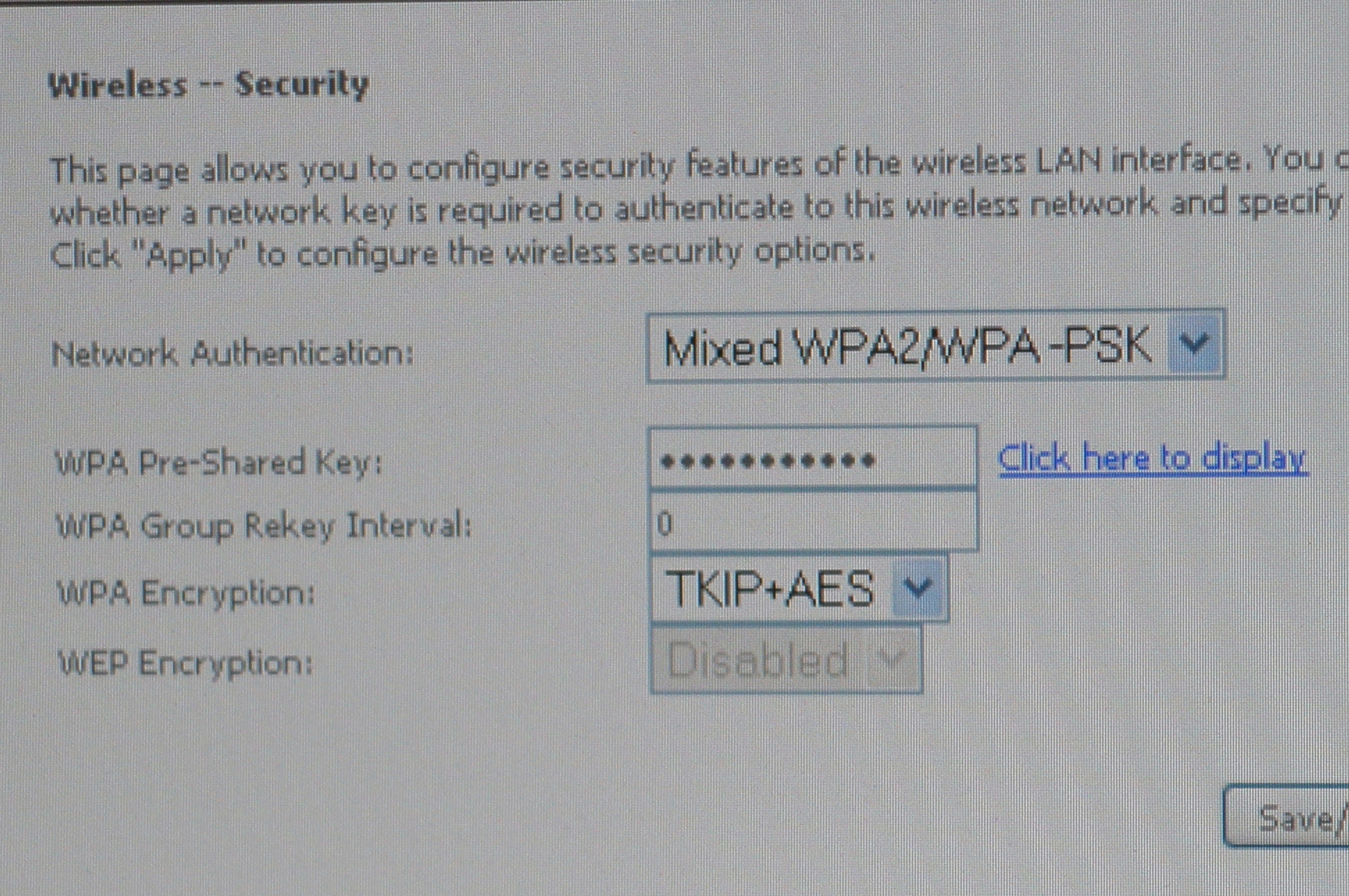

Gast privatos Geplaatst: 27 juni 2009 Delen Geplaatst: 27 juni 2009 Nu moet het toch echt lukken. Ga in je router door op de internetbalk: 192.168.1.1 in te vullen of je hebt een andere toegang. Ga naar Wireless > Security. Zet instelling op mix WPA/WPA2 of iets in die geest. Klik op "Click here to display" en er komt een extra schermpje op. Wat achter "The WPA Pre-Shared Key" staat, is jouw wachtwoord. Zet deze m.b.v. de Cas3 ook in de module. Leo. Link naar reactie Delen op andere sites Meer opties om te delen...
Gast Geplaatst: 27 juni 2009 Delen Geplaatst: 27 juni 2009 Origineel bericht van: privatos Nu moet het toch echt lukken. Ga in je router door op de internetbalk: 192.168.1.1 in te vullen of je hebt een andere toegang. Ga naar Wireless > Security. Zet instelling op mix WPA/WPA2 of iets in die geest. Klik op "Click here to display" en er komt een extra schermpje op. Wat achter "The WPA Pre-Shared Key" staat, is jouw wachtwoord. Zet deze m.b.v. de Cas3 ook in de module. Leo. Het begint te dagen, maar we zijn er nog niet De WPA Pre-Shared Key zie ik hier als cijfers, namelijk 10 stuks. Daar achter staat dat de key tussen de 8 en 64 karakters moet hebben. Via de STB moet echter een viercijferige pincode ingevoerd worden. Verder kan ik niet ontdekken waar met de Cas3 de pincode ingevoerd moet worden. Kan wel via het administrator menu van de STB zelf. Link naar reactie Delen op andere sites Meer opties om te delen...
Gast Geplaatst: 27 juni 2009 Delen Geplaatst: 27 juni 2009 De tekst 'Click here to display' heb ik hier niet. Link naar reactie Delen op andere sites Meer opties om te delen...
Gast privatos Geplaatst: 27 juni 2009 Delen Geplaatst: 27 juni 2009 Laatste voor vandaag. Doe de cam in de cas 3. Start cas 3 programma. Ga naar modules. Ga naar diablo. Ga naar Wifi configuration. Aan de linkerzijde bij "ESSID NAME", vul je GEBRUIKERSNAAM wat je gebruikt voor je router in. In het midden bij "Encryption type" ga je op WAP2 en vul dan bij PSK settings je WACHTWOORD wat je gebruikt voor je router in. Write aan de rechterzijde drukken en klaar. Duidelijker kan ik niet zijn. Suc6, Leo. Link naar reactie Delen op andere sites Meer opties om te delen...
