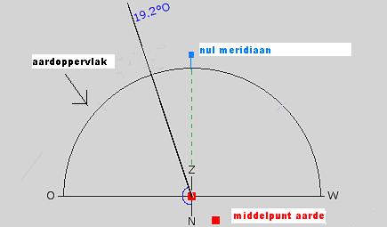

leo1949 Geplaatst: 30 juni 2009 Geplaatst: 30 juni 2009 Origineel bericht van: drs IJzerbout maar de positie op de Clark Belt blijft toch echt dezelfde. Dat klopt helemaal, en ik zal de laatste wezen om dat te bestrijden. Maar als je het helemaal goed wil doen moet je de aarde bij de evenaar in tweeën splitsen zodat je onderstaande tekening krijgt en dan vanuit het middelpunt rekenen Vroeger waren de kratten bier van hout en moest je zuipen om de kachel aan te houden Waar de darmen vol van zijn loopt de anus van over.

Gast sattaz Geplaatst: 30 juni 2009 Geplaatst: 30 juni 2009 Origineel bericht van: Psychosammie Tja, en dan moet je eigenlijk nog 2 graden corrigeren omdat het magnetisch noorden niet op de Noorpool ligt, hihi. @Psychosammie & leo1949, En niet te vergeten dat de ruimte 3-dimensioneel is en niet 2-dimensioneel. Dit levert ook weer een verschil op. Zo ligt bijvoorbeeld vanuit Alkmaar gezien de satelliet Astra 19,2 Oost niet op ca. 15 graden maar op ca. 18 graden oostelijk ten opzichte van het ware zuiden. Zie ook Azimuth op deze site Ik zie dat leo1949 vandaag om 15:13 uur hierover al geschreven heeft. Met vriendelijke groeten sattaz
