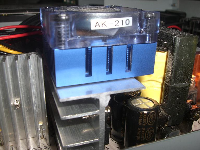

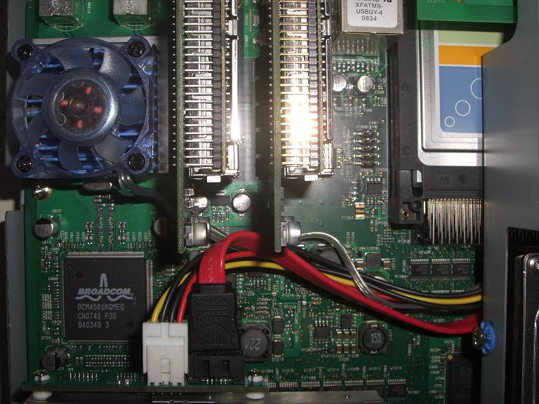

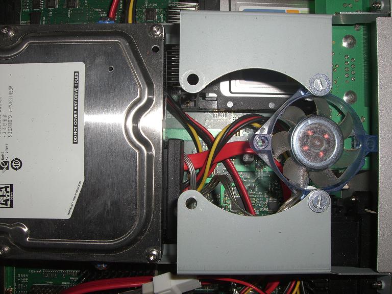

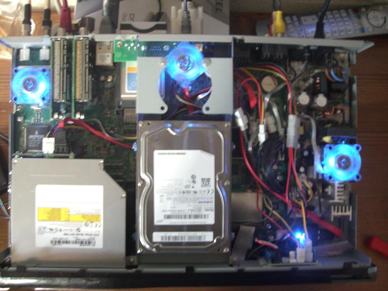

Gast c.c. Geplaatst: 4 juli 2009 Geplaatst: 4 juli 2009 Ik heb er vanaf het begin al koelig ingebouwd. Nu werk de aansluiting op de print ook via een plugin.
Gast c.c. Geplaatst: 4 juli 2009 Geplaatst: 4 juli 2009 Koelen is dus echt wel belangrijk bij de dreambox 8000.
