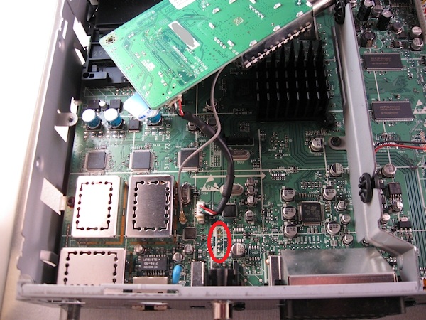

Moderator Matchless Geplaatst: 21 februari 2010 Moderator Delen Geplaatst: 21 februari 2010 Ik heb eens naar de files gekeken en de IRD file zit in de kleine bin file. Met ultraedit staat hij op de eerste regel op positie 4 t/m 7 De boxkey en RSA zijn niet zo te vinden dus er is aan gerekend om de rsa en boxkey te verkrijgen. Ik wil toch weten wat er op de beide chips staan die met rood omcirkelt zijn. Dit om de grootte van de chips te vergelijken met de grootte v.d files Een smartphone is een hulpmiddel, geen levensstijl Kijk rond IN de wereld in plaats van voorover gebogen NAAR de wereld. Link naar reactie Delen op andere sites Meer opties om te delen...

DRG Geplaatst: 23 februari 2010 Delen Geplaatst: 23 februari 2010 Leuk project... je kan trouwens niet zien of iemand aan een BGA heeft gesoldeerd.... die contactpunten zitten onder de chip http://en.wikipedia.org/wiki/Ball_grid_array Diverse meuk... maar dat boeit niemand toch.. Link naar reactie Delen op andere sites Meer opties om te delen...
Moderator Matchless Geplaatst: 23 februari 2010 Moderator Delen Geplaatst: 23 februari 2010 Maar je ziet wel met een beetje geluk verandering in kleur van print en omliggende solderingen. Ikzelf heb echter eerder het gevoel dat het met een JTAG interface gebeurt. Een smartphone is een hulpmiddel, geen levensstijl Kijk rond IN de wereld in plaats van voorover gebogen NAAR de wereld. Link naar reactie Delen op andere sites Meer opties om te delen...
Oele Geplaatst: 24 februari 2010 Delen Geplaatst: 24 februari 2010 Maar, wat ik mij nu nog steeds afvraag: waarom zijn er wel soldeersporen op de plek van de tuners te vinden? Link naar reactie Delen op andere sites Meer opties om te delen...
Moderator Matchless Geplaatst: 25 februari 2010 Moderator Delen Geplaatst: 25 februari 2010 Hoeveel soldeersporen? En dan niet blik maar soldeersporen op onderdelen of soldeerpads. Een smartphone is een hulpmiddel, geen levensstijl Kijk rond IN de wereld in plaats van voorover gebogen NAAR de wereld. Link naar reactie Delen op andere sites Meer opties om te delen...
Oele Geplaatst: 25 februari 2010 Delen Geplaatst: 25 februari 2010 Als je 'inzoomt' op de linker bovenhoek van de eerder door mij geposte foto dan zie je dat het er op zijn minst 'anders' uitziet dan de rest van de plaat. Een van de puntjes linksonder is bijna zwart uitgeslagen en het hele gebied heeft een andere kleur groen, het glimt een beetje, wat veroorzaakt lijkt te worden door iets 'vettigs' dat op de plaat zit. Ik kan mij vergissen maar dit lijkt me niet de staat waarin zo'n plaat de fabriek verlaat toch? Link naar reactie Delen op andere sites Meer opties om te delen...
wapper Geplaatst: 25 februari 2010 Delen Geplaatst: 25 februari 2010 Zou heel goed kunnen dat er tog een jtag op zit, zie bij de achter aansluitingen op print wel 5 punts serial/jtag? iets. zie blijlage. Link naar reactie Delen op andere sites Meer opties om te delen...
Moderator Matchless Geplaatst: 25 februari 2010 Moderator Delen Geplaatst: 25 februari 2010 Er zit bijna altijd een JTAG op welk mobo dan ook.Probleem is dat die niet makkelijk te vinden is.Logisch ook want je kan via de JTAG aan bijna alle info komen. Ook wordt de JTAG wel eens niet op de print aangesloten maar dan zit hij nog steeds op de processor. Een methode om erachter te komen waar hij zit is een processor voorzichtig van het mobo af te slopen zodat de printbanen onder de proc te zien/meten zijn. Dan de datasheet van die proc zoeken en zo heb je de JTAG. Maar die aansluitingen die wapper bedoelt lijken mij niet op de jtag. Een smartphone is een hulpmiddel, geen levensstijl Kijk rond IN de wereld in plaats van voorover gebogen NAAR de wereld. Link naar reactie Delen op andere sites Meer opties om te delen...
petalo Geplaatst: 2 maart 2010 Delen Geplaatst: 2 maart 2010 Origineel bericht van: Matchless Ikzelf heb echter eerder het gevoel dat het met een JTAG interface gebeurt. Hehe, eindelijk iemand die het ook snapt...thnx. Link naar reactie Delen op andere sites Meer opties om te delen...

Gast FlashFreak Geplaatst: 27 april 2010 Delen Geplaatst: 27 april 2010 Origineel bericht van: petalo Origineel bericht van: Matchless Ikzelf heb echter eerder het gevoel dat het met een JTAG interface gebeurt. Hehe, eindelijk iemand die het ook snapt...thnx. Het uitlezen van de boxkey en RSA gebeurt zeker weten NIET m.b.v. JTAG. De gebruikte chips in de boxen van UPC hebben namelijk de mogelijkheid om JTAG uit te schakelen, waardoor de flashchip niet te benaderen is. Enkel het lossolderen en uitlezen van de flashchip bied dan een oplossing. Is er al wat meer duidelijk over de files van Oele die hij heeft gekregen van de "Poolse vriend"? Ik wil ook wel mijn steentje bijdragen en men mag mij hierover PM'en . Link naar reactie Delen op andere sites Meer opties om te delen...

wapper Geplaatst: 7 mei 2010 Delen Geplaatst: 7 mei 2010 Origineel bericht van: FlashFreak Origineel bericht van: petalo Origineel bericht van: Matchless Ikzelf heb echter eerder het gevoel dat het met een JTAG interface gebeurt. Hehe, eindelijk iemand die het ook snapt...thnx. Het uitlezen van de boxkey en RSA gebeurt zeker weten NIET m.b.v. JTAG. De gebruikte chips in de boxen van UPC hebben namelijk de mogelijkheid om JTAG uit te schakelen, waardoor de flashchip niet te benaderen is. Enkel het lossolderen en uitlezen van de flashchip bied dan een oplossing. Is er al wat meer duidelijk over de files van Oele die hij heeft gekregen van de "Poolse vriend"? Ik wil ook wel mijn steentje bijdragen en men mag mij hierover PM'en . Dan heb ik nieuws voor je, JTAG kan je niet uitzetten, of je moet de print verbindingen onderbreken(met caps), en laat dat iedergeval bij de Cisco hddvr niet het geval zijn en denk bij de rest ook niet, zou lullig als ze die boxen terug krijgen dan zouden ze nooit kunnen zien wat er mis is met de box iod. Serial ja die is verminkt en je ziet alleen text maar je kan niets terug typen. Link naar reactie Delen op andere sites Meer opties om te delen...
