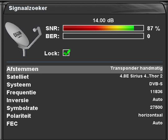

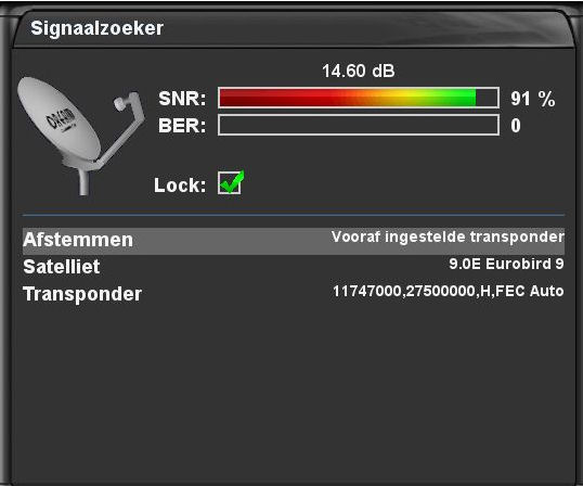

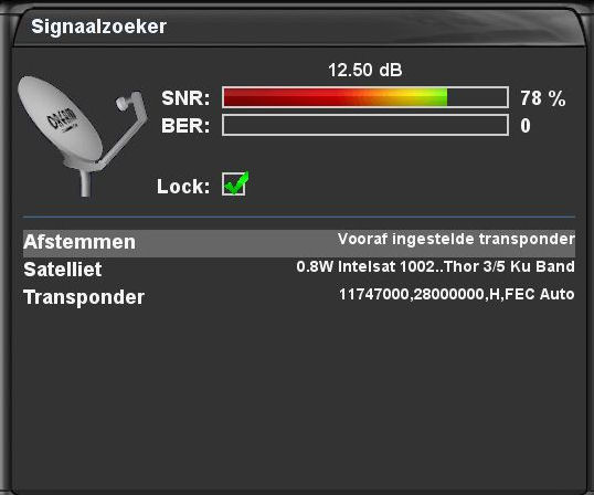

Daveys Geplaatst: 18 augustus 2009 Auteur Delen Geplaatst: 18 augustus 2009 Ik ben met de instellingen bezig geweest en heb zowaar signaal. Ik heb de LNB's wel op de plek gezet zoals in het sheet van Holles was aangegeven. Op de 0.8W heb ik 78% maar op de 5.0W geeft ie niets aan . Ik kan wel de zenders zien zoals MCM Belgique die volgen kingofsat alleen maar op de 5W zit. De lijst van Henksat voor de Wavefrontier heb ik geladen. De 12.5W en 16.0E heb ik niet maar de rest wel. Je kan dan ook op satelliet selecteren en de zenders voor de twee westelijke LNB's waren niet wit (dat je ze kan ontvangen). Na wat spelen met de instellingen zijn ze nu dus wel wit . Je kan "Transponder handmatig" instellen en "Vooraf ingestelde transponder". Wat hier nu het verschil van is weet ik niet maar alles geeft signaal op de 5W na. Leuk gerommeld weer in ieder geval vandaag VU+ Solo2 - WaveFrontier T90 - Spaun 4/1 SAR 411 WSG - Inverto Quad Black Ultra - Belden H125 - LG 60PM6700 - 13E-19.2E-23.5E-28.2E Link naar reactie Delen op andere sites Meer opties om te delen...

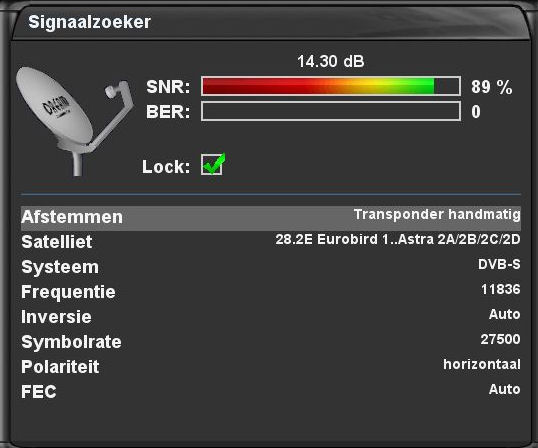

Daveys Geplaatst: 18 augustus 2009 Auteur Delen Geplaatst: 18 augustus 2009 Mooi he VU+ Solo2 - WaveFrontier T90 - Spaun 4/1 SAR 411 WSG - Inverto Quad Black Ultra - Belden H125 - LG 60PM6700 - 13E-19.2E-23.5E-28.2E Link naar reactie Delen op andere sites Meer opties om te delen...

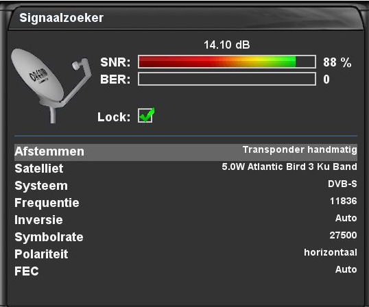

Daveys Geplaatst: 18 augustus 2009 Auteur Delen Geplaatst: 18 augustus 2009 En nog een paar VU+ Solo2 - WaveFrontier T90 - Spaun 4/1 SAR 411 WSG - Inverto Quad Black Ultra - Belden H125 - LG 60PM6700 - 13E-19.2E-23.5E-28.2E Link naar reactie Delen op andere sites Meer opties om te delen...
Daveys Geplaatst: 18 augustus 2009 Auteur Delen Geplaatst: 18 augustus 2009 Snap er niks van maar een beetje mazzel moet je soms hebben. Het duurt alleen wat langer voordat het signaal tevoorschijn komt. Het sheet van Holles is dus helemaal super. Misschien nog wat fijnafstellen en de coax via de EMP laten lopen. Zeker de 0.8W moet een stuk beter kunnen. VU+ Solo2 - WaveFrontier T90 - Spaun 4/1 SAR 411 WSG - Inverto Quad Black Ultra - Belden H125 - LG 60PM6700 - 13E-19.2E-23.5E-28.2E Link naar reactie Delen op andere sites Meer opties om te delen...

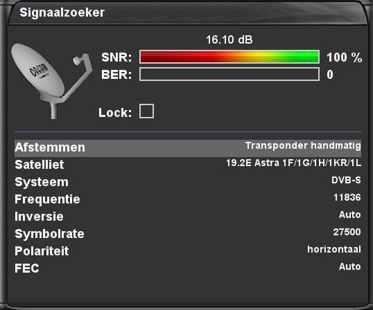

Tonskidutch Geplaatst: 18 augustus 2009 Delen Geplaatst: 18 augustus 2009 ziet er goed uit Daveys, natuurlijk kan bij de een en de ander wel wat meer gevonden worden maar dat is dan zoals de duitsers zeggen Fingerspitzengefuehl moeilijkste is om dat online te controleren terwijl je de LNB's milimeters verschuift of verdraaid (WF-waarde + LNB-skew) en vaak is daarna het schroefje vastzetten met die zelftappers al een geduldkwestie opdat niks veranderd een kijkdoos en receiver voor je neus terwijl je BUITEN aan de antenne optimeert OF een echt goed meetinstrument is wel erg prettig... echter lukt dat niet een ieder. wat me opvalt is dat je 16,10 dB en 100% hebt op 19,2 terwijl 28,2 tegenvalt (of is dat puur die ene transponder die je gekozen hebt?) heb zelf met t55 15,9 en 89% op 28,1 maar dat op de transponder 10773 (BBC1 London) ciao Stay Awhile Röyksopp Link naar reactie Delen op andere sites Meer opties om te delen...

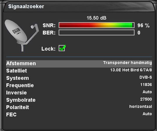

Daveys Geplaatst: 18 augustus 2009 Auteur Delen Geplaatst: 18 augustus 2009 Origineel bericht van: Tonskidutch Origineel bericht van: Daveys Momenteel een heel ander probleem. Alles is weg en geen enkel signaal. Weet niet wat dit kan zijn en wat zegt de topfield? ciao Ik kom net van boven en heb de belangrijkste LNB's nagelopen (Astra's en Hotbird). Allemaal perfect signaal. Astra2 en 3 heb ik zenders laten zoeken en die vonden beide alle zenders. Zojuist ook de tweede coax die beneden uitkomt (dus van een andere EMP) aangesloten en niets anders hier beneden. Nog steeds helemaal dood wat betreft signaal VU+ Solo2 - WaveFrontier T90 - Spaun 4/1 SAR 411 WSG - Inverto Quad Black Ultra - Belden H125 - LG 60PM6700 - 13E-19.2E-23.5E-28.2E Link naar reactie Delen op andere sites Meer opties om te delen...

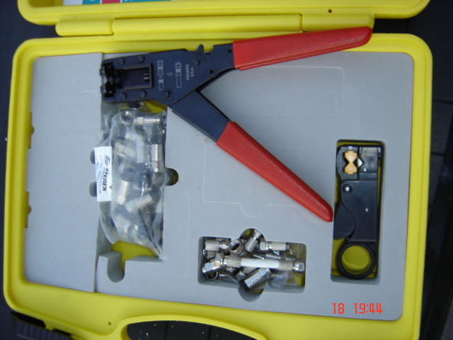

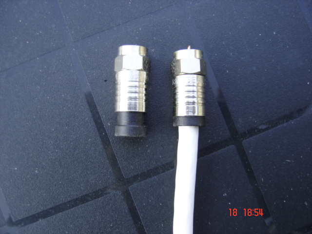

Hendrik6073 Geplaatst: 18 augustus 2009 Delen Geplaatst: 18 augustus 2009 Geinteresseerd geraakt door de mooie connectoren eerder in dit topic en geschrokken van de prijzen van de prof tangen, was ik op zoek op een bekende amerikaanse verkoop site. Daar zag ik een setje van dmidatacom (volgens mij mag ik geen link posten). Die heb ik op laten sturen, ik had hem voor 45 euro 50 in huis. Verzenden heeft 10 dagen geduurd. 50 connectoren erbij, een kabelstripper een tang, stuk of wat koppelstukjes en dit alles zit een net koffertje. Niet de kwaliteit van de dure sets, ik zie bijvoorbeeld geen rubbertje zitten in de connector die ik bij de foto's eerder in dit topic wel. Maarja kan natuurlijk de volgende keer een andere type connector aanschaffen. E.e.a. voelt redelijk solide aan. Link naar reactie Delen op andere sites Meer opties om te delen...
Daveys Geplaatst: 18 augustus 2009 Auteur Delen Geplaatst: 18 augustus 2009 Zien er goed uit Hendrik. Dat rubbertje zat ook niet in de vorige connectoren die ik gebruikte. Ik heb net de schotel van het dak gehaald (de Visiosat) en effe geprobeerd zo'n connector los te trekken maar vergeet het maar. Zo vast als een huis. Gefeliciteerd met je nieuwe set! Groet, Dave VU+ Solo2 - WaveFrontier T90 - Spaun 4/1 SAR 411 WSG - Inverto Quad Black Ultra - Belden H125 - LG 60PM6700 - 13E-19.2E-23.5E-28.2E Link naar reactie Delen op andere sites Meer opties om te delen...
