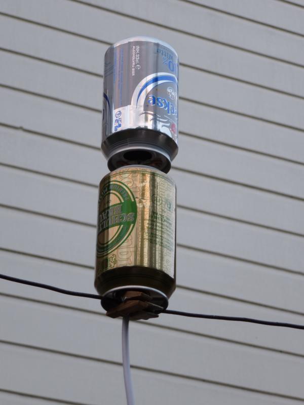

skisat Geplaatst: 10 augustus 2013 Geplaatst: 10 augustus 2013 Ik heb ooit eens mensen geholpen want een TV-installateur slaagde er niet in om DVB-T zender 40km verder te ontvangen met al dan niet actieve binnenantennes. Een buiten antenne was geen optie. Ik heb gewoon een dipooltje gemaakt uit massief dik koperdraad. De dikte is nodig voor de stevigheid van de beide (di)pooltjes. Het dipooltje zat gewoon verstopt tussen de achterkant van de TV en de muur. Deed het prima en beter dan die dure binnenhuis antennes.

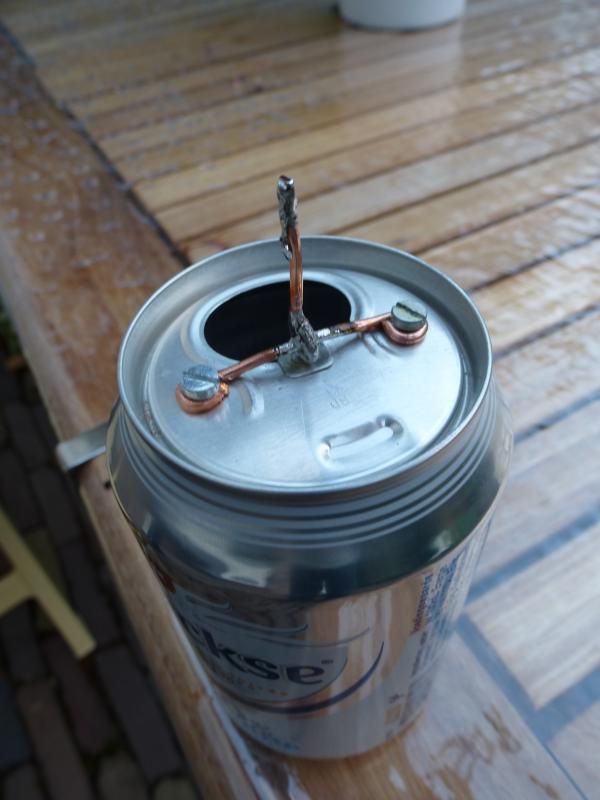

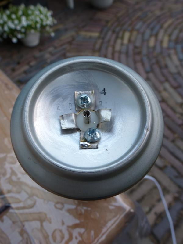

goofykwek Geplaatst: 11 augustus 2013 Geplaatst: 11 augustus 2013 Zo, ook even een bierblikantenne gemaakt. Werkt heel goed, heb net zoveel ontvangst als met de buiten antenne van KPN. Aangezien de blikjes niet te solderen waren heb ik e.e.a. geschroefd. Had nog een stukje coaxkabel liggen met aangegoten connectoren. De foto's spreken voor zich. Groet, Goofykwek

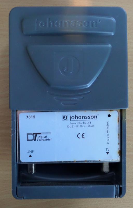

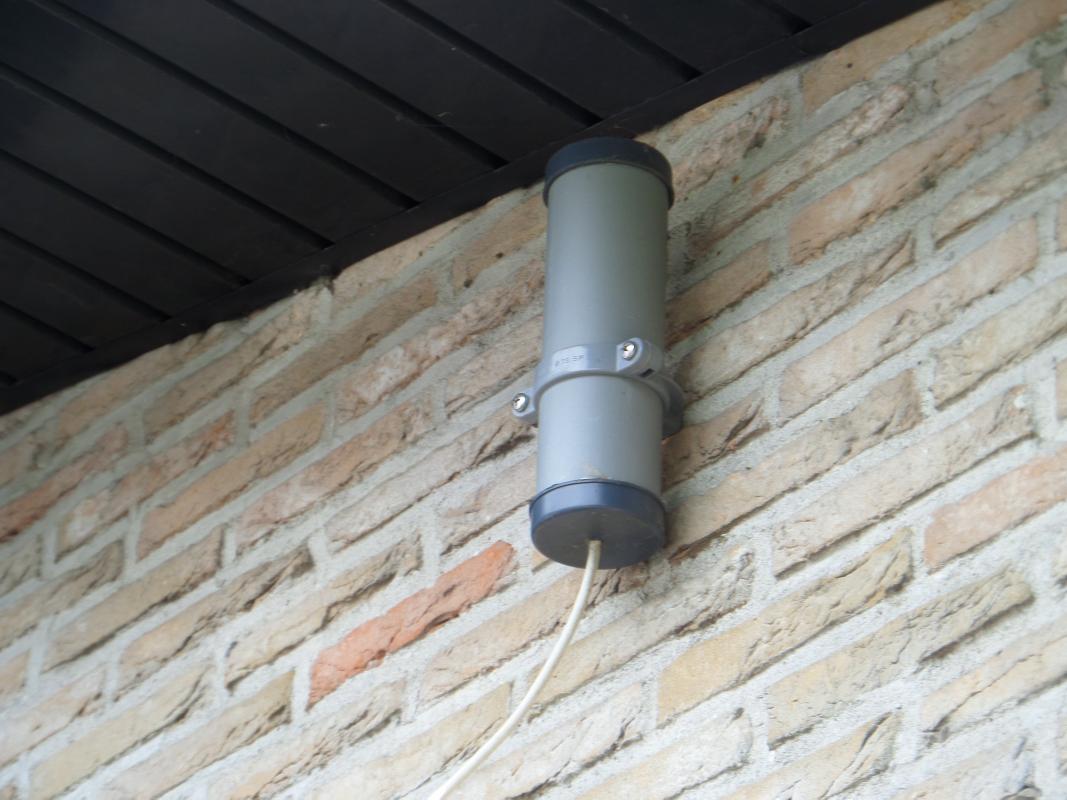

Crazy Sat Geplaatst: 17 augustus 2013 Geplaatst: 17 augustus 2013 Ik gebruik deze reeds jaren samen met mijn Dr. HD F16. Deze hangt nabij mijn Deltastar schotel . Ik gebruik die mooi verpakt in een PVC buis ( zijn blikken van een Duiste winkelketen , Ald....). Voor de versterking hangt er net eronder een Johansson breedbandversterker. Hiermee ontvang ik de zendmasten van Oostvleteren,Egem,Doornik,Bouvignies en Mont-Des-Cats. , goed voor een totaal pakket van ongeveer 30 Tv zenders en 15 radiozenders FTA. feedhunting , a crazy hobby ! Edison OS mio 4K UHD + Octagon SF8008 4K UHD + Dr.HD F15 + Edison OS mini + Technomate TM-5402 HD M3 CI , Moteck SG2100 + Deltastar 90 cm + Invacom C120 QDF-031 Quad lnb + SkyStar HD2,TBS5927 , en TT-budget S2-1600 kaart. Channel Master 180 cm schotel + ESX241 lnb voor C-band. DVB-T2 via Oostvleteren,Egem,Mont des Cats,Bouvigny en Doornik.

Ronsworld Geplaatst: 18 augustus 2013 Geplaatst: 18 augustus 2013 Hier hangt er ook één ook verstopt in PVC buizen, werkt perfect. It is my allegearre like folle as de ko skiet as de bolle... ET9000, WaveFrontier 90, LT8700, Kathrein 120 cm Prime Focus draaibaar en nog wat speeltjes..
