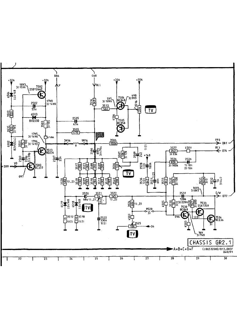

boarder Geplaatst: 28 september 2009 Geplaatst: 28 september 2009 c3525 dient voor het regelen van de beeldbreedte; controleer de spanning op de loper van de regelaar. Deze trimmers gaan graag defect. NAmeten en indien defect vervangen Zie schema hieronder gr21_afb.doc

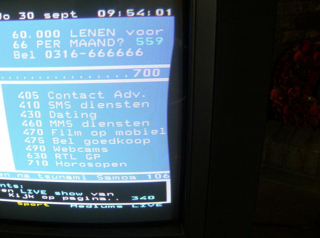

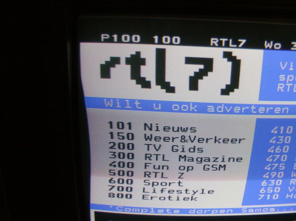

daltonagf Geplaatst: 30 september 2009 Auteur Geplaatst: 30 september 2009 ik heb twee foto`s van het beeld zoals het nu is (onder goed boven te breed)
columbo Geplaatst: 30 september 2009 Geplaatst: 30 september 2009 Je oost west correktie werkt niet,dit zijn de vertkale lijnen links en rechts van het beeld.Controleer het gehele cicquit.zo nodig vervangen,meet de elco's na in het desbetreffende gedeelte,indien meer als 10% verlopen? vervangen dus evt. door 105graat elco's ....OP je schema pos.5.5 onderaan potm. kontroleren en elco + diodes.simpel toch? pictogram staat er bij met de beeld corektie instelling.
Moderator ceesv Geplaatst: 30 september 2009 Moderator Geplaatst: 30 september 2009 Zit er geen o/w diode modulator in? Controleer ook eens of de kern van de transductor nietr los zit.( te grote luchtspleet.) Gaat niet bestaat niet! 65" 4-K OLED, Vu+ Duo 4K SE BT, Vu+ Solo 4K, Rebox-8500, Rebox-8000, Wavefrontier T-90, Satlook Digital NIT, Megasat HD5 Combo Gebruik je een advertentie blocker? Maak dan een uitzondering voor onze website. Zonder advertentie (inkomsten) kan deze site niet voortbestaan.
jeevanhoof Geplaatst: 30 september 2009 Geplaatst: 30 september 2009 Controleer zeker tr7533 en tr7530 controleer ook c2546 en r3551, r3552 en r3553 mvg dreambox two , BigBisat met Smart Titanium, Alps, en 2 X Inverto Black Ultra VU+ solo2 met defecte tuners

columbo Geplaatst: 4 oktober 2009 Geplaatst: 4 oktober 2009 bagger is een heel ruim begrip,als de O/W nog steets niet werkt,heb je de potmeter gekontroleerd?reageerd het toestel als je er aan draait?heb je het transistor circuit voor de o/W vervangen?,vooral de Bc types :stuur circuit: gaan nog al eens kapot,het beste is alles in een keer te vervangen.ik heb geen schema hier van,wel van de 2.2a,maar die is anders.dat gedeelte wat op de side staat zijn de letters niet of nauwelijks leesbaar.kijk wat achter die weerstand geschakeld is,dus waar om is hij defect gegaan!anders kom je er nooit uit.Let wel op,als er een ESF type beeld buis in zit,dan loop je het risico dat je alles voor de kat zn K.. gedaan hebt,deze zijn zeer snel opgebrand.ik zal even kijken of ik een schema kan krijgen,dan kan ik je een wat nauwkeuriger antwoord geven.
daltonagf Geplaatst: 4 oktober 2009 Auteur Geplaatst: 4 oktober 2009 ik heb de transistors 7533,7530,7534 wel gemeten ,maar deze meten geen sluiting. het zou natuurlijk kunnen dat ze toch defect zijn maar hoe meet je dat , kan ze ook gewoon vervangen, mvg rob
jeevanhoof Geplaatst: 4 oktober 2009 Geplaatst: 4 oktober 2009 Om zeker te zijn dat ze niet stuk zijn kan je ze er best uitsolderen en dan nameten. Best kan je ze vervangen, ik dacht dat het transistors waren die iedereen wel liggen heeft. Dus misschien best meteen vervangen. mvg dreambox two , BigBisat met Smart Titanium, Alps, en 2 X Inverto Black Ultra VU+ solo2 met defecte tuners
boarder Geplaatst: 4 oktober 2009 Geplaatst: 4 oktober 2009 Je kan ze ook in de schakeling op spanning nameten. Deze spanningen vind je terug op het schema. Hieronder een betere copie van het schema. Wens je de volledige manual, geef dan een email adres door met een grotere mailbox +11Mb Groeten, Boarder
daltonagf Geplaatst: 5 oktober 2009 Auteur Geplaatst: 5 oktober 2009 schema is duidelijk , op 7534 zit bij mij niets, ik kan de positie wel vinden op de print maar daar hebben ze geen transistor in gezet. als ik aan de potmeter 3525 draan dan gebeurd er ook niets. ga morgen de transistors 7533 en 7530 maar vervangen, mvg rob
columbo Geplaatst: 6 oktober 2009 Geplaatst: 6 oktober 2009 Heb je de voedingsp. -26 gekontroleerd? Controleer ook c2506/c2520/r3522/r3524.de BC848 mag je ook een 847zijn,is beter (SMD)o ja die 2diodes 4148 moet je vervangen niet meten,deze verlopen wel eens vandaar.
