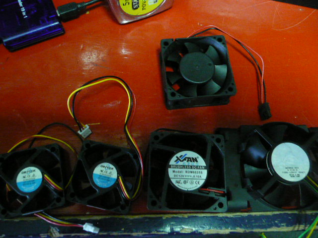

ik ga aan de slag van het weekend, lijk me geen kwaad om er een extra ventilator in te bouwen, alleen 5cm kan ik nergens vinden ? wel 4 cm

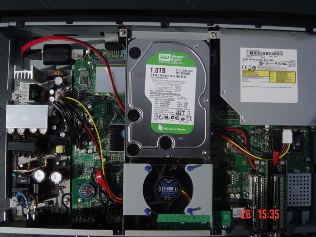

Als je de DM ooit nog eens open mocht hebben, is het dan mogelijk om eens een foto ervan te nemen.

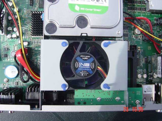

Is die Fan 4 CM of 5 CM?
en zitten die blauwe rubbertjes erbij ?
Grtz
6 cm en die rubbertjes zitten erbij

Fan is 6 CM, is ook precies de maat van de houder in de DM8000
Die Rubbertjes krijg je er inderdaad bij.

Die fan is idd 60 x 60 mm
De gaatjes zitten op 50 x 50 mm

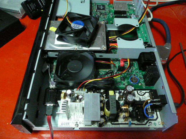

Maar meten is weten, en met een fan van 80 x 80 mm blijft de box echt veel koeler.
En dat is met de luchtverplaatsing van deze grotere fan natuurlijk normaal.
Bijkomend voordeel is dat hij langzamer draait, en het eventuele geluid wat in een kast alleen maar erger is minder is.
Ik ben weer wat aan het spelen gegaan met het script, en de fan loopt nu netjes zonder geluid, en de box komt nu nergens hoger op geen van de zeven meetpunten dan 39 graden.
En dat was mijn streven.
Met de kleine fan op de plaats van DMM ga je dat niet halen.
Heb het getest maar dan moet de fan veel harder draaien en dan ga je hem horen, vooral in een kast.

Ik heb de fan ook aan die kant zitten 80 x 80 mm
De plaats van DMM is gewoon slecht gekozen, maar was gewoon het simpelste door hen op die manier.

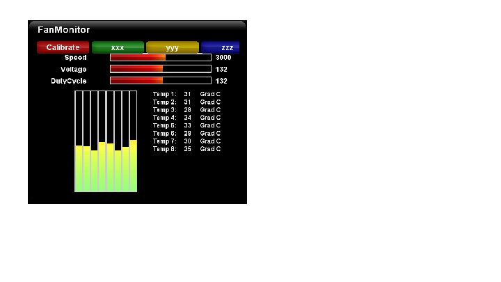

Screenshot tijdens opname, en toerental op 3000 toeren.
Let wel dat het toerental wat de dream aangeeft niet zal kloppen.
Ik kan dat niet meten, maar als ik een fan test die 3000 toeren loopt op exact 12 volt, dan gaat deze een stuk sneller.
