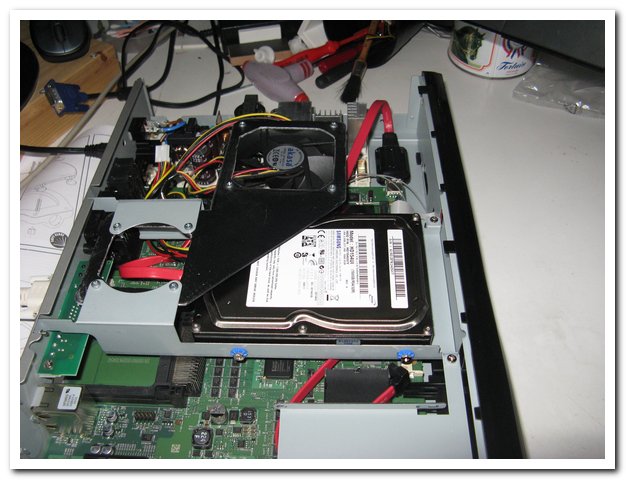

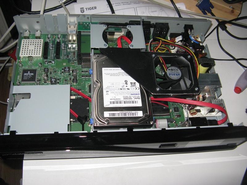

realjose Geplaatst: 2 januari 2010 Geplaatst: 2 januari 2010 hier een paar fotos hoe ik het gedaan hebt. en de beste wensen groetjes Jose
