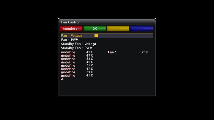

the_knarf Geplaatst: 13 juni 2010 Geplaatst: 13 juni 2010 Hallo, Heb vandaag ook een fan ingebouwd, welke plugin moet ik nu gebruiken, ik maak gebruik van openPli? De plugin die je kunt downloaden via applicatie zie er anders uit als de plaatjes die ik hier langs heb zien komen. zie plaatje GigaBlue QUAD plus 4XS2
Sigma Geplaatst: 13 juni 2010 Geplaatst: 13 juni 2010 je hebt de goede gewoon gewoon met de AB de fan1 voltage verschuiven en dan opslaan Mvrgr Sigma DM8000HD-PVR/DvD_DM7020HD-V2_DM800Se-V2_DM525 Harddisk Samsung 2TB__Tuner A :draaibaar Tuner B :vast Tuner C Tuner D Vantage 8000 S TWIN HDTV PVR
the_knarf Geplaatst: 13 juni 2010 Geplaatst: 13 juni 2010 Hoe kan ik deze instellen dan, ik las iets over calibreren en instellen wat de onder en boven warden zijn, maar ik zie dat nergens terug. gr, Frank GigaBlue QUAD plus 4XS2
the_knarf Geplaatst: 13 juni 2010 Geplaatst: 13 juni 2010 "AB de fan1 voltage verschuiven en dan opslaan" Ik had je laatste opmerking nog niet gezien, fan draait nu inderdaad. Hoe kan ik instellen dat het maximale toerental 2000 is, als ik nu voltage maximaal zet geeft plugin aan dat toerental 3600 is. gr, Frank GigaBlue QUAD plus 4XS2
