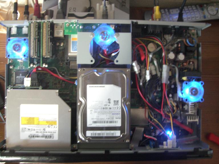

guykers Geplaatst: 2 augustus 2009 Delen Geplaatst: 2 augustus 2009 Ik heb de koelventilators, gedeeltelijk op de Hdd geplakt met dubbelzijdige tape. stroom heb ik meteen vanaf de 12V afgetakt. 1 soldering aan de steker, de massa (0) onder een schroef van de printplaat De ventilators staan in serie (ieder 6V) voor foto kijk ff bij http://www.sat4all.com/forums/ubbthreads...en_#Post1662529 nobody is perfect, I ain't nobody feedback doet wonderen vu solo2, Vu duo 4K SE, vu uno 4k, ultimo voor hobby Link naar reactie Delen op andere sites Meer opties om te delen...
