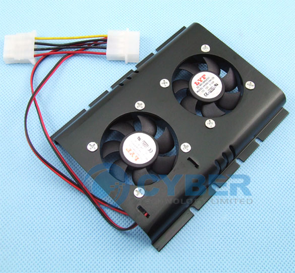

Seca3 Geplaatst: 4 februari 2010 Delen Geplaatst: 4 februari 2010 Ik heb ook iets soortgelijks gevonden maar dan wat voordeliger: even googelen op "PC SATA IDE 3.5 HARD DISK DRIVE HDD COOLER 2 FAN" en dan vind je wel zoiets..... Je kunt dit geval mooi onder je DM800 plaatsen, en door de 5 V uit de USB te gebruiken ipv. 12 V draaien de ventilatoren geruisloos. Dreambox 800HD PVR, 2 x SAB Sky 4800 Mini, Philips Pace DSR 7141 (voor noodgevallen...) Link naar reactie Delen op andere sites Meer opties om te delen...
BartB Geplaatst: 5 februari 2010 Delen Geplaatst: 5 februari 2010 maar je hebt dit er dan los onder liggen? is er bovenop niet beter voor de luchtstroming? Link naar reactie Delen op andere sites Meer opties om te delen...
Neptunus Geplaatst: 5 februari 2010 Delen Geplaatst: 5 februari 2010 Lijkt me inderdaad beter bovenop te leggen, en altijd de lucht eruit zuigen, niet erin blazen. Dreambox 8000 & VU+ Duo Synology DS201 NASITV van KPN + digitenne LG55B6V Oled TV Link naar reactie Delen op andere sites Meer opties om te delen...
Seca3 Geplaatst: 5 februari 2010 Delen Geplaatst: 5 februari 2010 Ik heb hem nog niet in huis (gisteren pas besteld) maar ik wil inderdaad de luchtstroom 'naar boven' hebben. Als ik hem binnen heb zal ik eens kijken hoe ik het ga aanpakken. In ieder geval lijkt dit wel een geschikte oplossing, de regulier verkrijgbare laptop koelers zijn vaak veel te groot. Dreambox 800HD PVR, 2 x SAB Sky 4800 Mini, Philips Pace DSR 7141 (voor noodgevallen...) Link naar reactie Delen op andere sites Meer opties om te delen...
