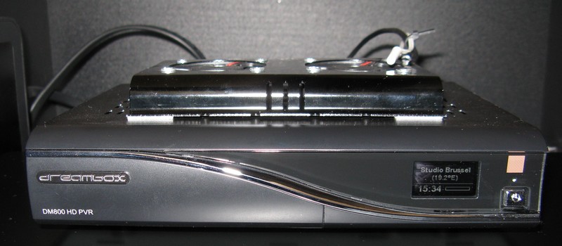

Seca3 Geplaatst: 18 februari 2010 Geplaatst: 18 februari 2010 @BartB: Ik heb de cooler uit Hongkong gisteren binnengekregen. Ook ik heb de ventilatoren meteen omgedraaid om de luchtstroom naar boven te krijgen, en ik heb daarna het geheel met kleine stukjes dubbelzijdig plakband bovenop de box geplaatst (foto). Het werkt prima: vrijwel geruisloos en de temperatuur (boven de rechter ventilator gemeten) komt niet boven de 29 graden! De nieuwe DM500HD schijnt een ingebouwde ventilator te hebben, Jammer dat de DM800 die niet standaard heeft meegekregen. Maar ok... voor ca. 2 € ben je dus ook klaar. Dreambox 800HD PVR, 2 x SAB Sky 4800 Mini, Philips Pace DSR 7141 (voor noodgevallen...)

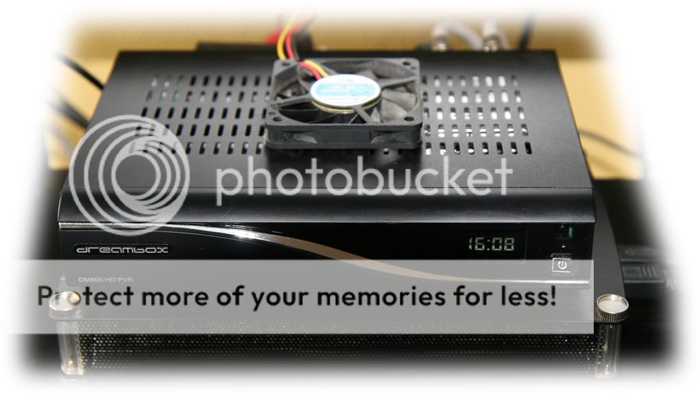

Stefaand Geplaatst: 18 februari 2010 Geplaatst: 18 februari 2010 Ik heb er gewoon een ventilatortje opgelegd en gevoed via de USB aansluiting van mijn WD multimedia center. Werkt perfect. Blijft zeer koel. 2 x Dreambox 800HD 1 x Dreambox 800SE HD VU Ultimo 4K Technisat Multytenne 45 (19E,13E,23E,28E

Stefaand Geplaatst: 19 februari 2010 Geplaatst: 19 februari 2010 En hier nog eens de foto, omdat de vorige link veranderd moest worden ( had dit doorgegeven aan de moderators, maar geen antwoord op gekregen). 2 x Dreambox 800HD 1 x Dreambox 800SE HD VU Ultimo 4K Technisat Multytenne 45 (19E,13E,23E,28E
