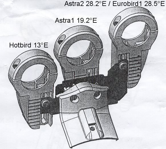

Gast PatYvet Geplaatst: 1 augustus 2009 Geplaatst: 1 augustus 2009 Ik heb een visionsat met 3x LNB van ALP. Er zit een speciale zwarte beugel bij, de B4 die zou moeten regelen dat ik zowel de 19,2 / 23,5 en de 28,2 zou ontvangen. Na problemen met niet kunnen ontvangen van de lage transponders op de 28,2 heb ik de ALP uitgewisseld. Dit gaf geen verbetering, het verdraaien van de scotel wel, beeld op de 28,2 maar niet meer op de 19,2. Ombouwen (omdraaien) van de beugel heef took niet geholpen. Heb de hoek verkanteling al geprobeerd bij te stellen, koppen hoogte verstellen, het help allemaal niets. Buigen van de beugel ook niet.. nu heb ik alleen nog maar de 19,2 en kan de rest helemaal niet meer ontvangen. Kan iemand deze enorme N00B helpen?
wilhelm Geplaatst: 1 augustus 2009 Geplaatst: 1 augustus 2009 Wellicht heb je iets aan dit plaatje. Staat trouwens al jarenlang op dit forum. Dit is de manier om de beugel te gebruiken. DM7020S/160gbHDD + DM800/250gbHDD + Visiosat G3D (13,0/19,2/23,5/28,2 ) in cascade met de Triax TD110 + STAB HH120. Schwaiger SF 9000 Satfinder Plus.

vGnp Geplaatst: 2 augustus 2009 Geplaatst: 2 augustus 2009 Aangezien ik, als ik ff Google, helemaal geen B3 beugel kan vinden van Visiosat, een paar dingetjes: Is het een beugel voor 4 LNBs die 19.2E, 23.5E en 28.2E (en 13.0E) kan ontvangen? Dan is het de G 4 Quadro beugel Is het een beugel voor 3 LNBs die 19.2E, 23.5E en 28.2E kan ontvangen? Dan is het de G 3C beugel Uit jouw eerste posting maak ik op dat het die laatste is. -> Google vGnp VU+ Ultimo4K - FBC Cable - VU+ Ultimo4K - FBC Satellite Kathrein KEA 1000/W - Wavefield T90 Satlook Digital NIT
Gast PatYvet Geplaatst: 2 augustus 2009 Geplaatst: 2 augustus 2009 Bedankt voor je antwoord! Het is een beugel voor 3x LNB, maar ik en hij wijkt af van het plaatje. Twee koppen vlak bij elkaar en eentje lager. Zou de G3C kunnen zijn.. maar ben me niet zeker. Gisteren avond hele avond gegoogeld.. kan de afbeelding niet vinden :-(
Gast PatYvet Geplaatst: 2 augustus 2009 Geplaatst: 2 augustus 2009 Het is deze: http://images.google.nl/imgres?imgurl=https://www.***geen-reclame***.nl/nl/assets/big/upgrade_G3C.jpg&imgrefurl=https://www.***geen-reclame***.nl/nl/pd1148482780.htm%3FcategoryId%3D63&usg=__ONnnYP8v4g-1it47oQaOf1WQEgQ=&h=131&w=175&sz=24&hl=nl&start=13&sig2=ZU3yhVRv-PGuXpZ4hJWw4g&um=1&tbnid=NJtUN5tXUUervM:&tbnh=75&tbnw=100&prev=/images%3Fq%3Dvisiosat%2Bg3c%26hl%3Dnl%26client%3Dfirefox-a%26rls%3Dorg.mozilla:nl:official%26sa%3DN%26um%3D1&ei=OnN1Srn8NoKasgb6ztijDA Eindelijk gevonden.. maar hoe stel ik hem nou af? De astra 19,2 zit volgens mij links van achter de schotel uit gezien...
vGnp Geplaatst: 2 augustus 2009 Geplaatst: 2 augustus 2009 Origineel bericht van: PatYvet Eindelijk gevonden.. maar hoe stel ik hem nou af? De astra 19,2 zit volgens mij links van achter de schotel uit gezien... De middelste op nul zetten en uitrichten op 23.5E Dan ongeveer volgens dit plaatje (waarbij je de H houder (voor HotBird) even moet vergeten) De Astra nummers staan op de LNB houder ringen: Ik heb zelf geen Visiosat schotel, dus het blijft bij dingetjes die ik op het internet voor je gevonden heb. vGnp VU+ Ultimo4K - FBC Cable - VU+ Ultimo4K - FBC Satellite Kathrein KEA 1000/W - Wavefield T90 Satlook Digital NIT
Gast PatYvet Geplaatst: 2 augustus 2009 Geplaatst: 2 augustus 2009 Bedankt!! Nu ben ik stap verder.. heb blijkbaar ook de montage plaat verbogen.. effe nieuwe bestellen en weer proberen... Bedankt voor alle hulp!!
