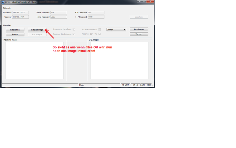

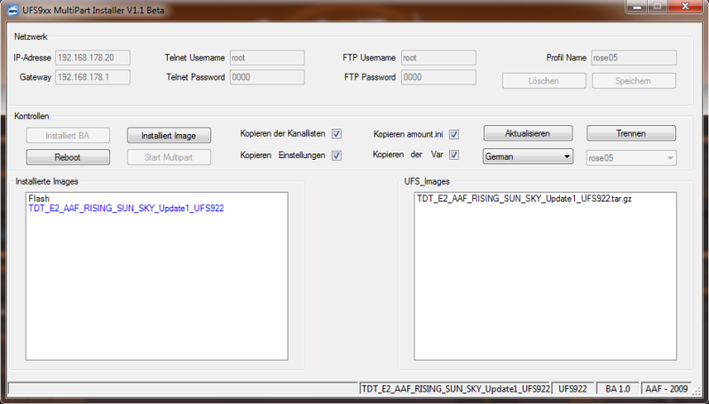

Gast Black_64 Geplaatst: 4 augustus 2009 Delen Geplaatst: 4 augustus 2009 Ja, klik op de knop "Install Image" en volg de aanwijzigen op het scherm. Hier nog enkel screenshots (is wel in het duits op de UFS922 maar het principe is het zelfde): En als alles goed is, dan zou het er zo uit zien. Link naar reactie Delen op andere sites Meer opties om te delen...
SIMBAke Geplaatst: 4 augustus 2009 Auteur Delen Geplaatst: 4 augustus 2009 ok is gelukt aaf rising sun rc1 heb ik er op gezet bij mpi moet ik telkens ip adres en gateway telkens opnieuw instellen , is dat normaal ? bij kcc blijft dit goed staan moet ik nu die rising sun instellen als bootimage ? of kan ik dat kiezen als de kathrein opstart , zoals bij dreambox ? VU+ ultimo en ultimo 4K Dreambox DM8000 ( stofverzamelaar ) Gigablue Quad HD ( stofverzamelaar ) Link naar reactie Delen op andere sites Meer opties om te delen...
Gast Black_64 Geplaatst: 4 augustus 2009 Delen Geplaatst: 4 augustus 2009 Nadat je het ip adres hebt ingevuld geef dan ook een profiel naam op. Daarna druk je op Save. Nu is die profiel opgeslagen. Je kan nu je image instellen als bootimage. Doe je dit niet dan kan je, indien je baboot hebt geinstalleerd, nog altijd bij het booten op het scherm kiezen van welke image je wilt opstarten. Link naar reactie Delen op andere sites Meer opties om te delen...
