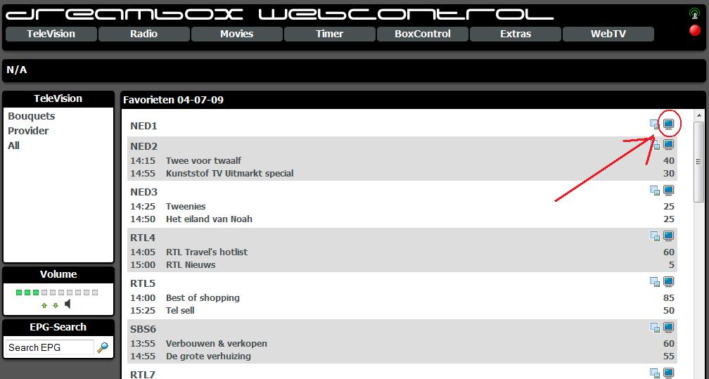

Harley Geplaatst: 31 augustus 2009 Geplaatst: 31 augustus 2009 Origineel bericht van: jan38 waar kan ik die m3u streamlink uit je webinterface vinden ? Zie att VU+ Duo2 - PrismCube
jan38 Geplaatst: 31 augustus 2009 Geplaatst: 31 augustus 2009 Als ik het ip adres in type van mij dreambox (7020) ziet het er heel ander uit?
Harley Geplaatst: 31 augustus 2009 Geplaatst: 31 augustus 2009 Wist niet dat een 7020 ook enigma 2 had. VU+ Duo2 - PrismCube
jan38 Geplaatst: 2 september 2009 Geplaatst: 2 september 2009 Dus dat gaat niet goed komen met een 7020?
