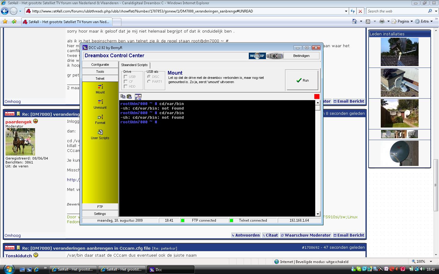

peterksr Geplaatst: 10 augustus 2009 Auteur Geplaatst: 10 augustus 2009 Origineel bericht van: paardengek Inloggen met telnet: ( plaats CCcam is in dit geval: /var/bin ) dan: cd /var/bin ( enter ) killall -9 CCcam ( enter ) CCcam -d ( enter ) Je kunt via commando ls zien hoe die cam-file wordt genoemd. Misschien kun je qua linux commando's eens dit lezen:http://www.sat4all.com/forums/ubbthreads.php/topics/802347/Tips_Trucs_voor_commandoregel#Post802347 Met vriendelijke groet, paardengek hallo paardegek, het directory commando gaat al fout bij mij ik sluit ff een screendump bij. tevens heeft tonskidutch over het loggen aanzetten in het config file maar wat moet ik in het configfile invoeren om dit aan te zetten dan ? gr peter 1 maal VU+ DUO +
Tonskidutch Geplaatst: 10 augustus 2009 Geplaatst: 10 augustus 2009 Origineel bericht van: peterksr tevens heeft tonskidutch over het loggen aanzetten in het config file maar wat moet ik in het configfile invoeren om dit aan te zetten dan ?gr peter dubug=ON Code: cccam -d >> /var/log/cccam.log-or-point-anywhere-else &Where:* /var/log/cccam.log-or-point-anywhere-else - any path to file on any partition where you have enough disk freespace.* Symbol "&" at the end makes it run in background so you can close your terminal application.* Symbols >> will append your file. And > will rewrite old one on start. ciao Jamaica Heartbeat Acoustic Alchemy
paardengek Geplaatst: 10 augustus 2009 Geplaatst: 10 augustus 2009 Tussen cd en /var/bin moet er een spatie tussen zitten. Met vriendelijke groet, paardengek Door veel lezen en prutsen kom je er wel!
