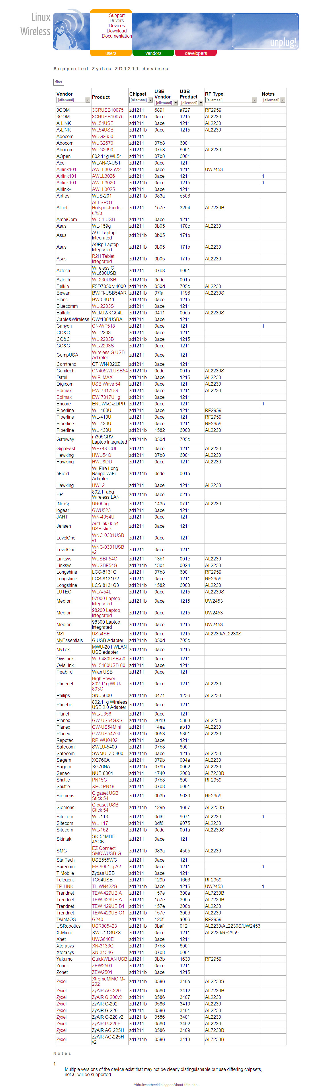

PaulCl Geplaatst: 3 september 2009 Geplaatst: 3 september 2009 Jou Sitecom staat niet op de lijst met de goede chip voor Kathy , wel de WL162. Wat je via internet niet vindt hoef je meestal niet verder te zoeken. Kathrein UFS-910 (AAF2.0e/E2 versies) +WiFi +sataHD & Multytenne Twin Samsung LE46A552: 46" Full HD.
kkkkk Geplaatst: 3 september 2009 Geplaatst: 3 september 2009 hoi, de lijst is niet zichtbaar , kan jij weer uploaden a.u.b.
PaulCl Geplaatst: 3 september 2009 Geplaatst: 3 september 2009 De link werkt weer maar hier een screenshot. Wat je via internet niet vindt hoef je meestal niet verder te zoeken. Kathrein UFS-910 (AAF2.0e/E2 versies) +WiFi +sataHD & Multytenne Twin Samsung LE46A552: 46" Full HD.
