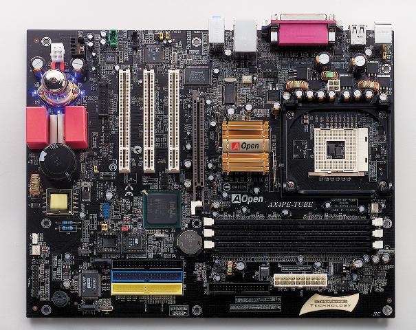

Beobuddy Geplaatst: 26 augustus 2009 Geplaatst: 26 augustus 2009 Als het dan toch gedoogd wordt... Zijn buizen gevoelig voor slijtage? Ik vraag dat omdat ik een pc heb met een Aopen moederbord met een buis erop voor het audiogedeelte. Het type buis dat ik nu daar voor gebruik is een Electro Harmonix 6922. Verder kan ik de voedingsspanning veranderen vanaf 140V t/m 210V. Wat is de juiste spanning die ik hier moet gebruiken? Ik gebruik het als een staande bij mp3-speler (lossless formaat) en voorzie het muzieksysteem met deze pc, die dus eigenlijk conntinue de buis van spanning voorziet. ps. Als de mod dit beter als nieuwe topic wil zien, vind ik dat ook best. DM8000HD PVR, DM800HD met OpenPli! ,T90 met 2x Octo en 2x Qua op A1,2,3 en HB.

Gast Drs. IJzerbout Geplaatst: 26 augustus 2009 Geplaatst: 26 augustus 2009 Citaat: omdat ik een pc heb met een Aopen moederbord met een buis erop voor het audiogedeelte. Huh..? Heb je dat ook al? Met een buis erop? Dat is weer zoiets high-end achtigs: hoofdzaak een buis erop, dan heb je die onvervalse buizenklank. Ik heb daar zo mijn eigen mening over. Maar goed, slijten buizen? Ja, die slijten. Maar aangezien de slijtage van die buis velen malen lager is dan te te verwachten levensverwachting van de computer waar die in zit, zou ik me daar absoluut geen zorgen over maken. Die buis overleeft die computer vele malen. Een 6922 (ECC88) is een dubbele triode die eigenlijk voor rf signaalverwerking is ontworpen. Niet voor audio. Dat wil niet zeggen dat ie daar niet voor gebruikt kan worden. De high-enders zullen hem wel ontdekt hebben en de hemel in prijzen vanwege z´n sublieme klank. Hij is erg steil en werkt bij een maximale anodespanning van 90 volt. Hoe dat met die 140-210 volt werkt die je kan varieren weet ik niet. Ik zou het schema moeten zien. Er zit waarschijnlijk een anode-weerstand in, waardoor uiteindelijk 90 volt op zijn platen komt te staan. Wat de slijtage betreft, dat buisje is niet echt zuinig. Dat komt door de relatief lage voedingsspanning en hoge steilheid. Er vloeit dus vrij hoge anodestroom door, 15 mA. Bij deze stroomsterkte levert de kathode niet onbegrenst emissie. De levensduur is hoog maar niet onbegrenst. Een 6922 is een HQ versie van de ECC88 dus eigenlijk een E88CC. Die gaat nog veel langer mee. De steilheid is 12,5 mA/volt, wat in een erg hoge versterking resulteert. Vandaar de hoge anodestroom.
Beobuddy Geplaatst: 27 augustus 2009 Geplaatst: 27 augustus 2009 Ik snap dat dat enigzins een raar smaakje in de mond geeft. Het is/was een project van een paar jaren geleden met als uitgangspunt dat de toen (en nog steeds) audiochips op moederborden vaak een belabberde kwaliteit leveren. Hier de foto van het bord met het buisvoetje en de Wima condensatoren links. DM8000HD PVR, DM800HD met OpenPli! ,T90 met 2x Octo en 2x Qua op A1,2,3 en HB.

Gast Drs. IJzerbout Geplaatst: 27 augustus 2009 Geplaatst: 27 augustus 2009 Ja, ik vind het ook klinklare onzin. Maar Audiofielen willen niet anders en kunnen ook niet anders meer. Zelfs een psychiator kan ze niet helpen. Een firma zoals deze, speelt daar handig op in en levert zo´n motherboard. Maar ze vergeten de essentie en wel dat de speciale buizenklank niet alleen ontstaat door er maar één buis in de signaalweg te zetten. De beroemde K3 vervorming ontstaat bij penthodes in klasse A. Niet alleen dat, maar in een computer heerst een enorm gigantisch stoorveld, dat harmonischen heeft tot hoog in de kortegolf banden. Dus waar blijven de freaks nou met hun argument dat de voedingsspanning zuiver moet zijn, afgeschermde voedingskabels die hun gewicht in goud kosten. De allerduurste chinch kabels zijn niet goed genoeg. En dan zetten ze een gevoelige hoogohmige en uitgerekend deze steile buis in een computer naast een vette snelle processor die een flankensteilheid heeft waar je achterlijk van wordt. Dus dat geeft een bonk storing waar je misselijk van wordt. Dan nog even op die buis terug te komen. Wat mij irreteerd is dat de ene 6922 de ander niet is. Zoals in deze pdf waar ik net even in keek, zijn er hele andere waarden als ik in mijn hoofd had en ik weet het echt goed. Ik ken het buizenboek praktisch uit mijn hoofd. Dat betekend dat de ene fabrikant anders is dan de andere. Zo kun je nooit een buis vervangen omdat ze niet hetzelfde zijn. En vergelijken al helemaal niet. Als je vroeger een ECC81 van Telefunken, Siemens of Philips had, dan waren die hetzelfde en uitwisselbaar. Tegenwoordig kookt iedere fabrikant zo ongeveer z´n eigen soepje om de freaks het naar hun zin te maken.
