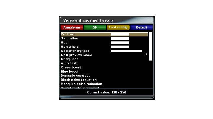

Die drivers zijn er nu, en de video enhancement plugin werkt prima daarmee

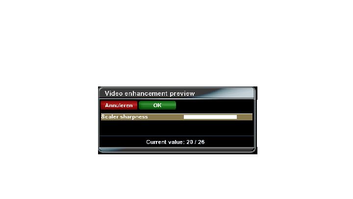

is ook een hele goede update, en de scaler sharpness staat er nu ook al bij.
En met de scaler sharpness daar kan je mooi mee spelen..heb ik een paar stapjes hoger gezet, vind ik persoonlijk mooier dat kraakhelder. smile
En per functie kan je nu ook de stapjes (step size) instellen, is ook wel handig..
scaler sharpness werkt met de laatste drivers van 05-10-2009
Ik vindt ook dat de scaler sharpness een hele vooruit gang is in deze drivers, je kunt nu mooi het SD beeld instellen naar de juiste scherpte zonder dat je het HD beeld aantast.

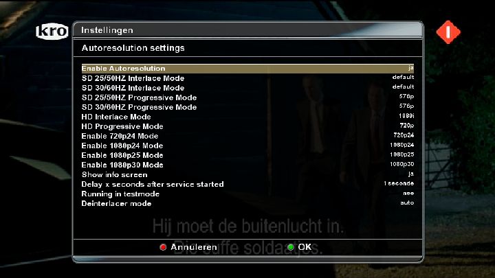

Soms zie ik echter toch nog bij ondertitelingen die verdwijnen interlaced streepjes erdoor.
Ik heb zeer goed opgelet maar ik zie hier totaal geen streepjes in de ondertitels, ik neem aan dat al je beeldinstellingen goed staan..kan ook zijn dat de beeldscherpe van de tv zelf te hoog staat, dat veroorzaakt meestal ook vuile ondertiteling.

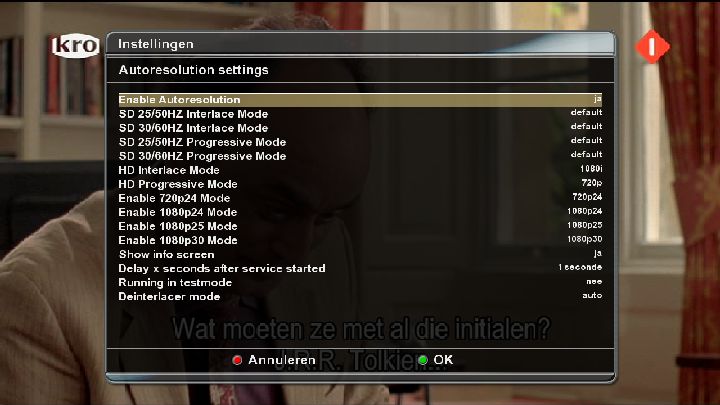

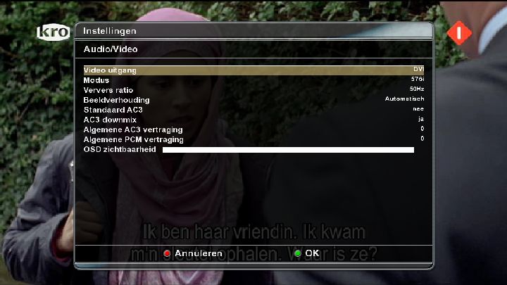

Ik zal mijn instellingen van de box hier is neerzetten is mischien altijd handig smile
TV: PIONEER LX5090 KURO
DM 7020HD
schotels: 1x vast(astra) Fibo(Gregorian).
2x draaibaar. Powertech dg380 - schotels Fibo (Gregorian)

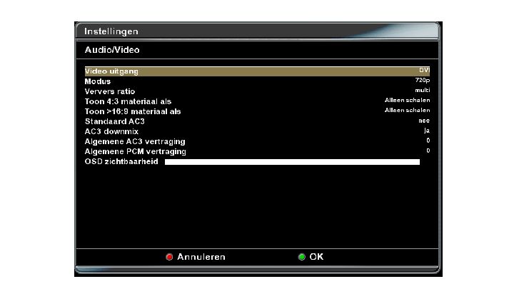

waarom laat jeje box verschalen?
dit kan je volgens mij beter je TV laten doen, dus gewoon 1 op 1 uitsturen...

Idd,beter de TV laten scalen.
Maar ook hier die lelijke streepjes in beeld,
vooral bij ondertitels.
Instellingen zijn net als anders.
Daar ligt 't niet aan.
Ook niet an wat voor TV je hebt.
Ligt duidelijk aan de driver-update.

Heb hier al heel wat instellingen gebruikt maar dat maakt niet uit, met de oude drivers van juli heb ik dit probleem niet.
De streepjes komen als de ondertiteling wat vertraagt weg gaat, heb het nu ook al bij reclame gezien bij bepaalde teksten die weg gaan.

Citaat:
Bedoelen jullie zo?

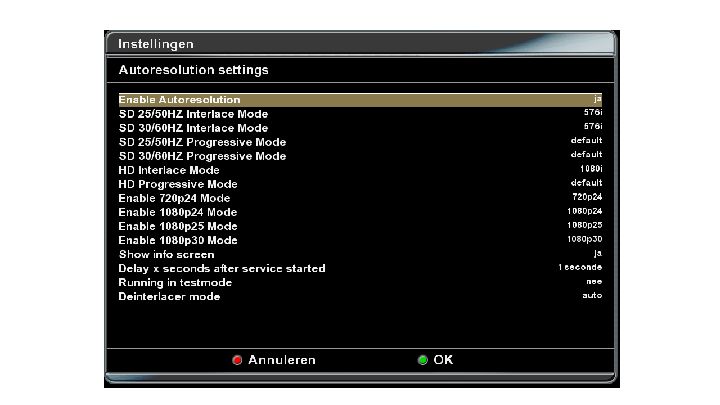

heb nog een instelling bijgezet, wil jullie mening heel graag weten.. smile
DM 7020HD
Op een Engelstalig forum had ik het volgende al eens eerder geschreven roep maar als er iets vertaalt moet worden:
(In Autoresolution)
SD Interlace: 576i*
SD Progressive: 576p*
HD Interlace: 1080i*
HD Progressive: 720p*
Deinterlacer Mode: Off (Let op: Met nieuwste drivers wil je dit misschien toch op Auto of On hebben)
*Depending on the chosen resolution in A/V Settings this will show up as "Default". And also note that to make Autoresolution take any newly configured resolution changes made in A/V Settings and make them appear as "Default" (and any previous configured resolutions reappear again), your DB has to be rebooted.
So in case you own a 1080p TV and in A/V Settings you have it set to "1080i". The "HD Interlace: 1080i" instead will say "HD Interlace: Default".
First configure A/V Settings, reboot, than configure Autoresolution.
Edit: Kleine kanttekening aangebracht ivb nieuwe drivers.

Voor de scaler sharpness heb je wel de recente image nodig, anders werkt hij niet.
