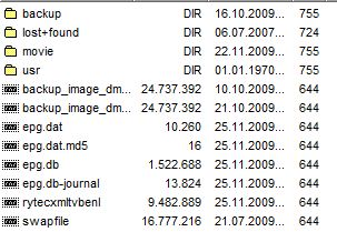

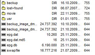

Lite On Geplaatst: 25 november 2009 Geplaatst: 25 november 2009 Hallo, Ik heb op de hd gekeken en zag dat epg.db 6 Mb is. klopt dit?? het is alleen de epg van BeNl. Ik heb alles gecontroleerd er loopt niets extra mee (cron). Zelf nog 15 kanalen op ignore gezet. Ik heb 2 bestanden bij gevoegd screenshot van epg aan het opbouwen en epg gereed. Graag zou ik de exacte grootte van epg.db willen weten van iemand die ook alleen BeNl heeft.
Kabeltje87 Geplaatst: 25 november 2009 Auteur Geplaatst: 25 november 2009 De grootte van epg.db met alleen de Be/NL kanalen is ongeveer 5 mb. Dit kan echter wat varieren van dag tot dag doordat de gededailleerde informatie van de programma's ook van dag tot dag varieert. Maar de gerapporteerd 6 mb klinkt normaal. Be/NL + Sky UK : 15 mb Be/NL + Sky Uk + CanalSat : 25 mb Willy ~~Rytec Team~~ Mutant HD-2400 / OpenPli en Maxytec-Multibox SE / OpenPli (mediaspeler) VU+ Duo / OpenPli en Synology NAS *All Rytec EPG POWERED*
