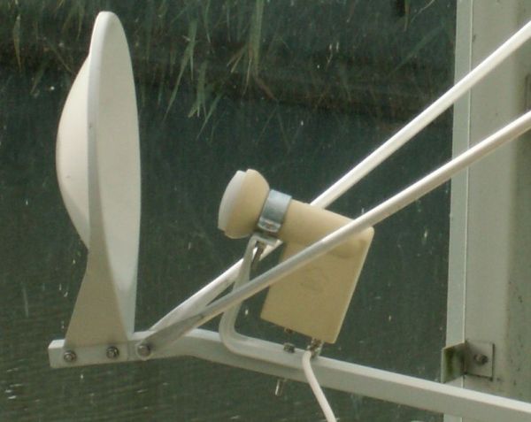

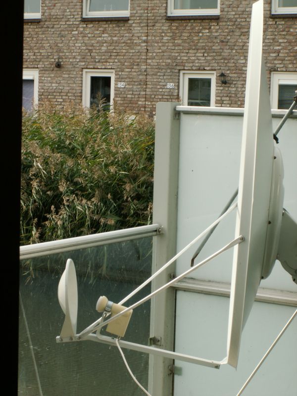

Vandaag aan de slag geweest om de Gregorian Add-on the plaatsen, en heb er een paar foto's van gemaakt. op de tweede foto is te zien wat ik met een "lompe LNBF" bedoel. Het betreft hier een MTI -twin. Ik heb F-knietjes gekocht om er een kabel op te zetten.

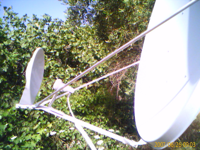

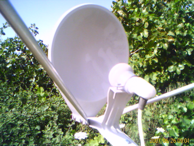

Sjaak, bedankt voor je reactie. Deze tekening zat bij de set, maar klopt volgens mij niet, Hieronder foto's die ik geplaatst waren op het engelse SAT-forum zoals genoemd in mijn topic start.
Ken jij deze set toevallig ?
Pandit
Omdat de set (nog) op het balkon staat (Wanneer alles optimaal werkt gaat hij het platte dak op) heb ik de LNB houder even omgedraait zoals op Sjaak zijn tekening en inderdaad, de tekening is fout. Signaal zeer zwak. op geen enkel nilesat kanaal beeld, terwijl op de door mij gefotografeerde stand op ca 70% van de nilesat kanalen beeld heb, waaronder ook een paar Horizontale transponders.

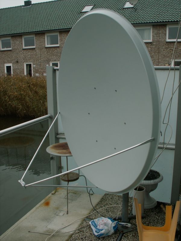

Voor de "standaard" LNB ophanging heb ik een andere stangenset die de LNB een stuk verder van de schotel brengt. Ik heb daar helaas geen foto van gemaakt. De Gregorian Add-on heeft zijn eigen constructie om op de schotel te plaatsen. Ik ben vanavond aan het vogelen geweest en ben erachter gekomen dat de LNB ophanging van de gregorian door de fabriek niet goed is gebogen. Ik heb deze een beetje verbogen en zag het signaal meteen oplopen. Ik wil niet direct conclusies trekken, maar pak nu kanalen die ik voorheen niet zag. Van de week verder vogelen om het onderste uit de kan te krijgen en dan de oude constructie erop zetten om de verschillen te bekijken. bijkomend voordeel is dat ik door het verbuigen meer ruimte onder de LNB krijg zodat een Inverto Ultra zou passen.
