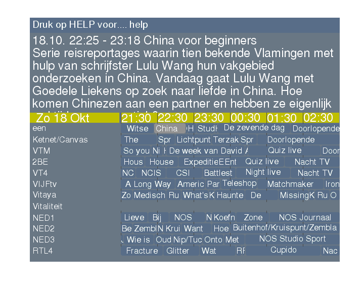

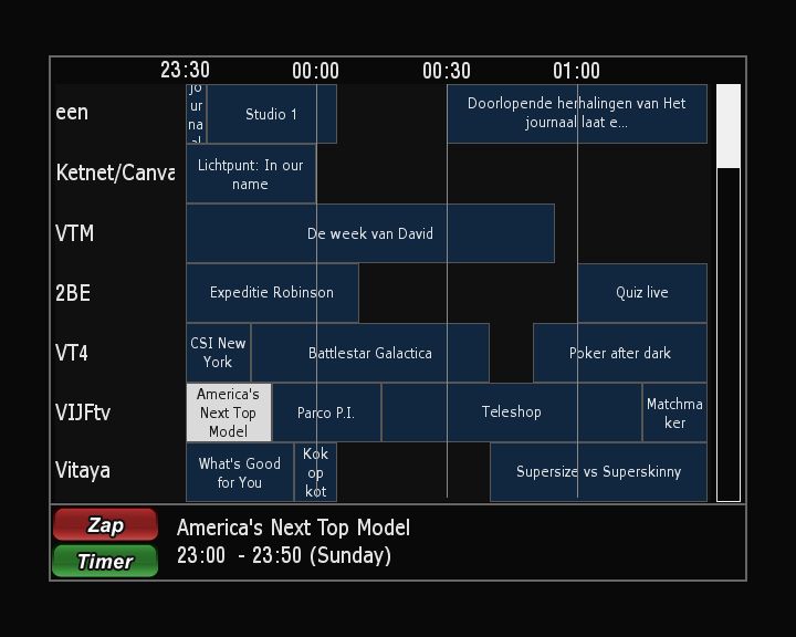

Kabeltje87 Geplaatst: 18 oktober 2009 Geplaatst: 18 oktober 2009 Is er een probleem met de ipmporter voor het eerste programma na middernacht? Als illustratie heb ik de Grafische multi EPG aangehecht. In de rytec file zit de fout niet. Ter vergelijking heb ik ook een screenshot van mijn e1 box aangehecht. De EPG van deze box komt van dezelfde Rytec file. Willy ~~Rytec Team~~ Mutant HD-2400 / OpenPli en Maxytec-Multibox SE / OpenPli (mediaspeler) VU+ Duo / OpenPli en Synology NAS *All Rytec EPG POWERED*

Kabeltje87 Geplaatst: 18 oktober 2009 Geplaatst: 18 oktober 2009 Origineel bericht van: KRED En de MotoGP miste ik ook op deze manier, ik weet dat dit niets met de plugin te maken heeft maar met de Data. Deze lijkt niet erg uptodate. Ik vraag me af waar deze data vandaan komt. En is er misschien ergens anders data vandaan te halen. Gr Eddy Hoe weet dat het niets met de plug-in te maken heeft? Als je met beschuldigingen gaat strooien zou je bewijs moeten hebben. Heb je de data file onderzocht? Geef AUB het bewijs - die zou de schrijvers van de plug-in en de verstrekker van de data helpen met het vinden van de fout. Ik gebruik op mijn e1 box dezelfde data als op mijn e2 box. De importer is verschillend. Dezelfde data file heeft op een e1 box wel een volledige EPG en op een e2 box zitten er gaten in 's nachts. Zie de voorbeelden hierboven. Willy ~~Rytec Team~~ Mutant HD-2400 / OpenPli en Maxytec-Multibox SE / OpenPli (mediaspeler) VU+ Duo / OpenPli en Synology NAS *All Rytec EPG POWERED*

aardbeì Geplaatst: 18 oktober 2009 Geplaatst: 18 oktober 2009 Origineel bericht van: Kabeltje87 Is er een probleem met de ipmporter voor het eerste programma na middernacht? Als illustratie heb ik de Grafische multi EPG aangehecht. In de rytec file zit de fout niet. Ter vergelijking heb ik ook een screenshot van mijn e1 box aangehecht. De EPG van deze box komt van dezelfde Rytec file. Willy Even gekeken, wat mij direct opvalt is dat op "EEN" Doorlopende herhalingen journaal 01:30 op E1 00:30 op E2 staat, je E2 EPG lijk er een uur naast te zitten waardoor je zulke gaten krijgt. mvrgr 1 x Vu+ Solo 2 1 x Vu+ Solo SE 1 x Vu+ Zero allen OpenPLi uptodate incl. EPG Team Rytec EPG dataVisiosat Big Bisat 28.2 23.5 19.2 13 9 4.8
