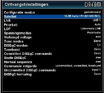

Obi Wan Geplaatst: 30 oktober 2009 Delen Geplaatst: 30 oktober 2009 Vraag even waar je hem gekocht heb in welke modus die staat. Standaard staat die in 5 geloof ik maar je moet hem in modus 2 laten programmeren. Verder je instellingen: Configuratiemodus geavanceerd Sateliet 19.2E Spanningsmodus Polarisatie Tone modus band LNB lnb 1 DISEqC-modus 1.1 Toneburst geen Comitted DISEqC commando GEEN Snelle DISEqC nee Herhaal sequence nee Commando volgorde uncommitted,committed,toneburst Uncommitted DISEqC commando input 1 DISEqc herhaling geen LOF Universeel LNB Verhoogd voltage nee Priority auto Het enige wat je dan moet veranderen voor de volgende satelliet is de satelliet zelf en de uncommitted diseqc commando op poort 2/3/4 etc. Zo moeilijk is het niet... Xtrend ET9000 - OpenPLi 4.0Ontvangst: 7,13,19,23,28,42E Link naar reactie Delen op andere sites Meer opties om te delen...
omulder Geplaatst: 30 oktober 2009 Auteur Delen Geplaatst: 30 oktober 2009 Kijk daar kan ik wat mee, zie al twee foutjes die ik gemaakt had. Comitted DISEqC commando GEEN (heb ik op aa/ab/ba enz staan) Commando volgorde uncommitted,committed,toneburst Deze heb ik dus verkeerd om staan. Ik ga morgen weer het dak op, nu geen zin meer in Thanks, laat wel even weten hoe het afloopt. DM800HD DM500 PLi Jade3 Multi Focus Dish E85 42E - 28,2E - 23,5E - 19,2E - 13E - 7E SAB GD-10A Link naar reactie Delen op andere sites Meer opties om te delen...
omulder Geplaatst: 31 oktober 2009 Auteur Delen Geplaatst: 31 oktober 2009 Zo even wat instellingen aangepast en werken 2 kleine foutjes, maar ja, van je fouten leer je, valt me alleen op dat ik elke keer links bovenin die tandwieltjes terug zie komen. Iedereen bedankt voor de tips. DM800HD DM500 PLi Jade3 Multi Focus Dish E85 42E - 28,2E - 23,5E - 19,2E - 13E - 7E SAB GD-10A Link naar reactie Delen op andere sites Meer opties om te delen...

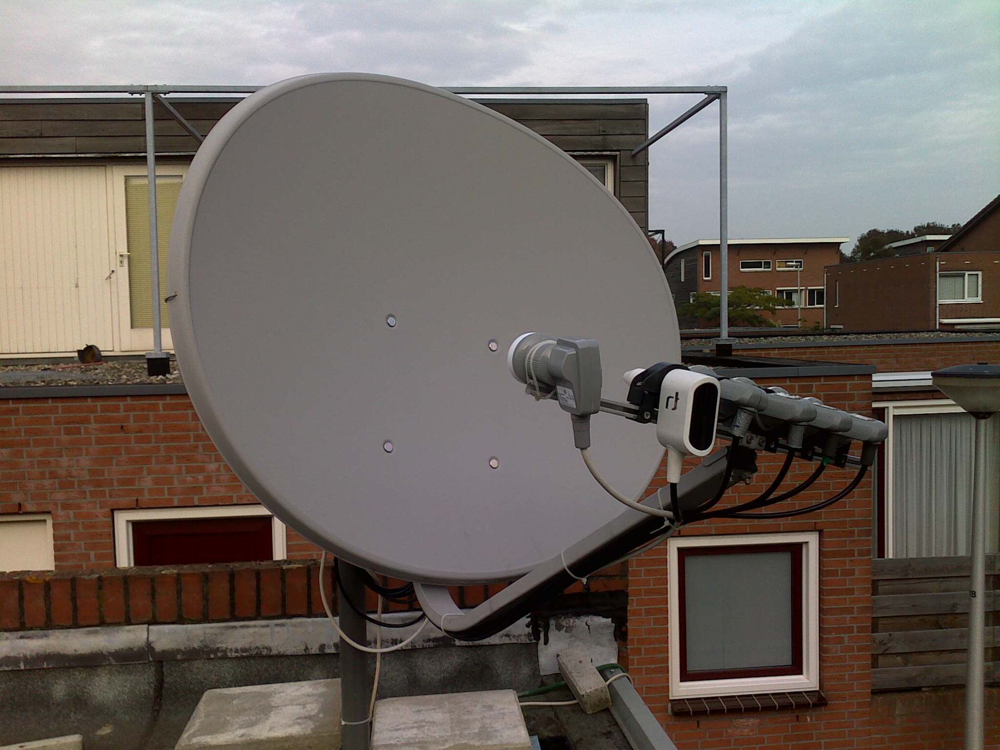

omulder Geplaatst: 31 oktober 2009 Auteur Delen Geplaatst: 31 oktober 2009 Origineel bericht van: Ventura Mooi om te horen dat gelukt is. U zal eens voor de gein testen of nu nog de 42E kan ontvangen. Dan is iedereen happy thuis. Waar blijven de foto's? @Ventura: Heb jou advies even opgevolgd en heb de 42E nog net mee kunnen pikken, niet alles werkt nog optimaal maar dat komt misschien omdat die met een tyrip vast zit Dus als er nog iemand is die een houder voor mijn schotel over heeft of weet waar ik ze kan bestellen, heel graag. Hier een foto, moet nog 1 witte coax vervangen door een zwarte, maar dat komt nog wel. DM800HD DM500 PLi Jade3 Multi Focus Dish E85 42E - 28,2E - 23,5E - 19,2E - 13E - 7E SAB GD-10A Link naar reactie Delen op andere sites Meer opties om te delen...

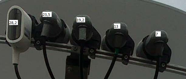

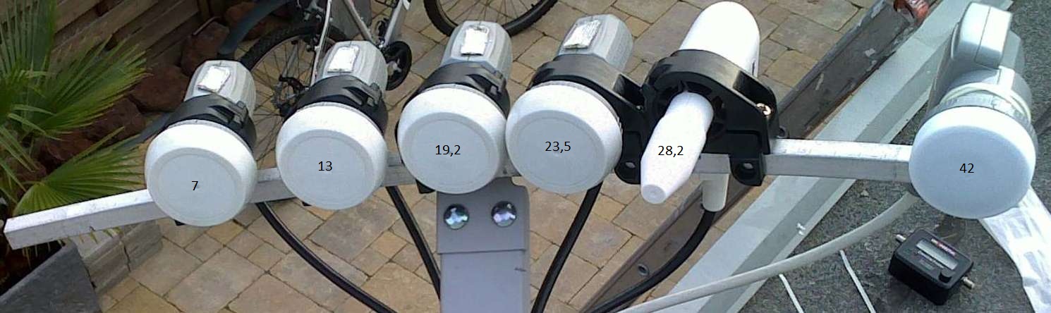

omulder Geplaatst: 4 april 2010 Auteur Delen Geplaatst: 4 april 2010 Zo terug van weggeweest, verder weinig aan gedaan, eigenlijk alleen een extra houder geplaatst voor de 42, dus die zit nu netjes zoals het hoort, tyrips was niet echt de uitkomst, gaat je LNB toch blijkbaar van draaien, dan alleen de witte kabel nog even vervangen door een zwarte. Inmiddels zijn er een aantal HD zenders van CD bijgekomen op de Astra 3, nou keek ik niet echt naar deze satelliet en had ik hem meer geplaatst voor de toekomst, die is dus nu maar wat mij opvalt is dat het bereik niet echt denderend is..... Heb inmiddels al wat meer lopen draaien aan de LNB, gezien de foto1 heb ik hem nog iets verder naar links gedraaid dit hielp wel iets, dus de foto1 is al achterhaald. Nou vroeg ik me af wat ik er verder nog aan kan doen, alle andere LNB's zijn juist naar rechts gedraaid, dus om nog verder naar links te gaan lijkt mij ook niks..... Op foto2 is het aanzicht van de andere kant, zoals jullie kunnen zien is er niet echt ruimte om te schuiven, en dit zijn juist de 3 satellieten die ik het meeste kijk, de Astra's dus. Weet iemand wat ik er nog aan kan veranderen ? Dan heb ik nog een vraagje, heb mijn DM500 over en ligt niks te doen, kan ik deze op een of andere manier gebruiken voor op bv de slaapkamer zonder allemaal nieuwe LNB's te kopen ? Btw de DM's zullen nooit op de zelfde tijd aanstaan. DM800HD DM500 PLi Jade3 Multi Focus Dish E85 42E - 28,2E - 23,5E - 19,2E - 13E - 7E SAB GD-10A Link naar reactie Delen op andere sites Meer opties om te delen...

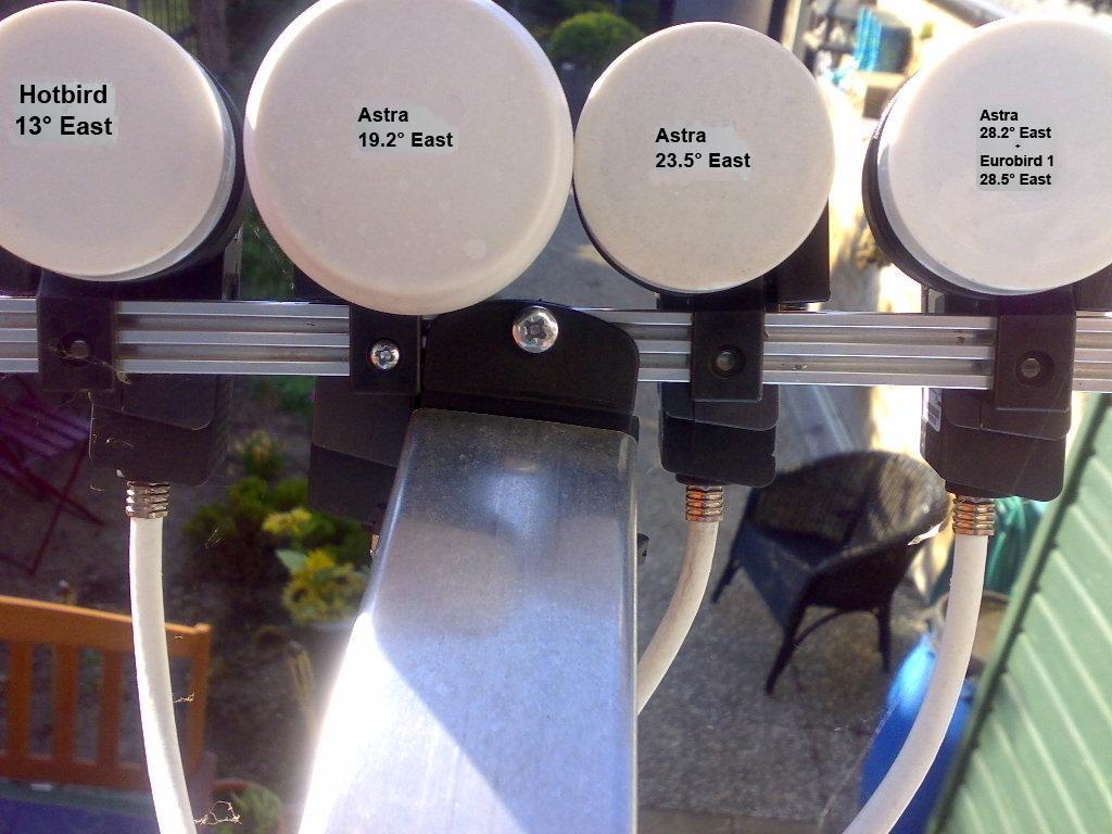

satencom Geplaatst: 9 april 2010 Delen Geplaatst: 9 april 2010 het enigste wat je nog kan doen de 28 met 23 om wisselen en kijken dat het ook helpt wand de lnb die je nu op de 28 hebt is smaller Volgens de wet van Bartjens moet het kunnen En met de vriendelijke groeten Hendrik En Is je Probleem opgelost? Help anderen door te vertellen hoe je dat hebt gedaan. Link naar reactie Delen op andere sites Meer opties om te delen...
omulder Geplaatst: 10 april 2010 Auteur Delen Geplaatst: 10 april 2010 Ja daar zat ik zelf ook al aan te denken, zo kan de lnb houder nog een stukje naar de 19,2 toe. DM800HD DM500 PLi Jade3 Multi Focus Dish E85 42E - 28,2E - 23,5E - 19,2E - 13E - 7E SAB GD-10A Link naar reactie Delen op andere sites Meer opties om te delen...
omulder Geplaatst: 16 april 2010 Auteur Delen Geplaatst: 16 april 2010 Origineel bericht van: omulder Ja daar zat ik zelf ook al aan te denken, zo kan de lnb houder nog een stukje naar de 19,2 toe. Zit de Atra3 nou tegen de Astra1 of Astra2 aan ? DM800HD DM500 PLi Jade3 Multi Focus Dish E85 42E - 28,2E - 23,5E - 19,2E - 13E - 7E SAB GD-10A Link naar reactie Delen op andere sites Meer opties om te delen...
satencom Geplaatst: 16 april 2010 Delen Geplaatst: 16 april 2010 kijk hier maar de 19,2 en de 23,5 zitten tegen alkaar aan Volgens de wet van Bartjens moet het kunnen En met de vriendelijke groeten Hendrik En Is je Probleem opgelost? Help anderen door te vertellen hoe je dat hebt gedaan. Link naar reactie Delen op andere sites Meer opties om te delen...
omulder Geplaatst: 17 april 2010 Auteur Delen Geplaatst: 17 april 2010 Origineel bericht van: satencom kijk hier maar de 19,2 en de 23,5 zitten tegen alkaar aan Ja zo zit het nu ook bij mij, kijk maar. Dus dan zou het goed moeten zitten, toch ? DM800HD DM500 PLi Jade3 Multi Focus Dish E85 42E - 28,2E - 23,5E - 19,2E - 13E - 7E SAB GD-10A Link naar reactie Delen op andere sites Meer opties om te delen...
