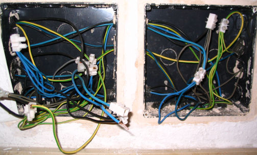

Ben weer wat verder, de laatste 24 uur is aardlek niet meer getript, omdat ik de aarde; 0 en fase heb losgehaald van de rest van de installatie. Vandaag even wat gemeten, meten is weten zeggen ze, maar ik weet niet wat ik meet :), maar dat het fout is is zeker. Als ik mijn multimeter op 2 v/k en ohm zet, en de schakelaar ook op ohm meet ik tussen fase en de 0: .058 en tussen fase en aarde 0.63 tussen 0 en aarde zit een verbinding want de multimeter gaat piepen. Morgen als eerste even een dubbel polige schakelaar er tussen zetten met een eigen aardlek voor de airco, dan zit dat gescheiden van de rest van installatie. Dus fout zit in de airco. Hier wat foto's van de voortreffelijke bedrading. laugh

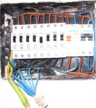

Ik zou sowieso al die troep uit die groepenkast halen en vervangen door dubbelpolige automatische zekeringen. Daar past ook een 'kam' bovenop van 60A voor fase en 0 zodat alles netter wordt en veiliger (in plaats van doorlussen zoals nu de fase wordt doorgelust). Daarnaast uiteraard die brandgevaarlijke pruts kroonsteentjes vervangen door lasdoppen.

ja knap gedaan, alle nuldraadjes bij elkaar gefriemeld in een kroonsteentje, dat is vragen om brand.
het beste is de gehele kast te vervangen er zit nl ook geen aardrail in waar je alle aarde draden op vast schroefd.Maar die zullen ze daar ook wel niet hebben,vandaar dat er in veel van dat soort landen maar aangeknoeit wordt,tot dat er slachtoffers vallen ,dan kan het in eens wel goed gemaakt worden.

Als ik die aansluitkast zie, dan krijg ik helemaal de kriebels en ga spaans gillen.
Het kan er bij mij niet in dat dit niet beter kan. Spanje of niet.
Ik heb enkele jaren geleden een projekt voor de TV in Madagascar afgewikkeld en zelfs daar zag het er nog beter uit.
Geen wonder dat er problemen zijn want de rest van de installatie zal ook wel niet veel soeps zijn.
Ik zou er met een grote boog omheen lopen en er geen minuut tijd aan besteden.
