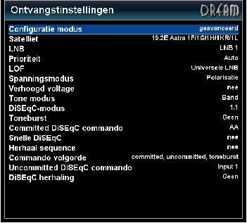

omulder Geplaatst: 30 oktober 2009 Geplaatst: 30 oktober 2009 Ok heb even de settings bekeken, zie plaatje, moet toch goed zijn ? Okay even iets anders gevonden, is niet het zelfde als mijn menu maar even goed kijken en de eerste 2 satellieten doen het nu, nu de rest nog. Configuratiemodus geavanceerd Sateliet 19.2E Spanningsmodus Polarisatie Tone modus band LNB lnb 1 DISEqC-modus 1.1 Toneburst geen Comitted DISEqC commando AA Snelle DISEqC nee Herhaal sequence nee Commando volgorde committed,uncommitted,toneburst Uncommitted DISEqC commando input 1 DISEqc herhaling geen LOF Universeel LNB Verhoogd voltage nee Priority auto lnb 2 AB input 2 lnb 3 BA input 3 lnb 4 BB input 4 lnb 5 AA input 5 lnb 6 AB input 6 lnb 7 BA input 7 lnb 8 BB input 8 DM800HD DM500 PLi Jade3 Multi Focus Dish E85 42E - 28,2E - 23,5E - 19,2E - 13E - 7E SAB GD-10A
omulder Geplaatst: 30 oktober 2009 Geplaatst: 30 oktober 2009 Nou alles ingesteld maar mooi niet werken.... DM800HD DM500 PLi Jade3 Multi Focus Dish E85 42E - 28,2E - 23,5E - 19,2E - 13E - 7E SAB GD-10A

omulder Geplaatst: 30 oktober 2009 Geplaatst: 30 oktober 2009 Wat mij opvalt nadat ik alles heb ingesteld dat alleen de satellieten werken die ingesteld zijn op AA, dus de 19,2e zit op poort 1 en de 7e zit op poort 5 . Ik weet niet of het help als ik ze er allemaal op zet...... Ga ik morgen nog maar eens proberen, het is nu donker en zie toch niks! Maar als iemand nog tips heeft voor een dm800 met de sab diseqc switch heel graag, kom er namelijk echt niet uit. DM800HD DM500 PLi Jade3 Multi Focus Dish E85 42E - 28,2E - 23,5E - 19,2E - 13E - 7E SAB GD-10A
Gast NeO Geplaatst: 30 oktober 2009 Geplaatst: 30 oktober 2009 @SatMann, Persoonlijk zou ik kiezen voor een Satconn 10/1, die heeft wat meer instel en uitbreidings mogelijkheden. (En wordt geleverd in een regenvast kastje.) Hij kost iets van 33 euro, het enige nadeel is dat je een aparte programmer nodig hebt om hem van Mode te veranderen, kost dacht ik 7 euro. Heb er zelf ook 2 in gebruik, een met 15 lnb's de ander met 13, en draait als een zonnetje. @omulder, Volgens mij moeten ze bij je EMP zo staan. : lnb 1 AA input 1 lnb 2 AB input 1 lnb 3 BA input 1 lnb 4 BB input 1 lnb 5 AA input 2 lnb 6 AB input 2 lnb 7 BA input 2 lnb 8 BB input 2

omulder Geplaatst: 30 oktober 2009 Geplaatst: 30 oktober 2009 Citaat: @omulder, Volgens mij moeten ze bij je EMP zo staan. : lnb 1 AA input 1 lnb 2 AB input 1 lnb 3 BA input 1 lnb 4 BB input 1 lnb 5 AA input 2 lnb 6 AB input 2 lnb 7 BA input 2 lnb 8 BB input 2 Ja zo had ik het ook, en het rare was met mijn oude 4 poorts switch werkte het wel DM800HD DM500 PLi Jade3 Multi Focus Dish E85 42E - 28,2E - 23,5E - 19,2E - 13E - 7E SAB GD-10A
