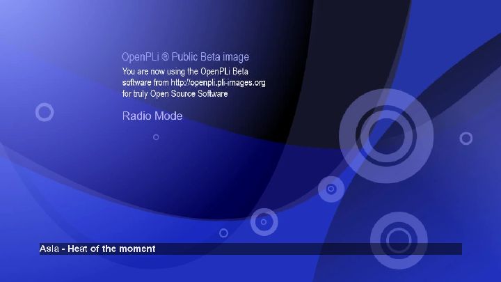

Origineel bericht van: Danchenko
Na het installeren van de xmltvimport kan ik geen screenshots op mijn 7025 meer maken. Of ik nu openpli of milo gebruik!
No problems
VU+ Duo2 - PrismCube
bij http://192.168.1.x/grab krijg ik de melding "Internal error while reading target file"
Die error krijg ik pas nadat ik de xmltvimport geinstalleerd heb, daarvoor werkte het gewoon....
Werkt dus, niks met xmltv te maken.
