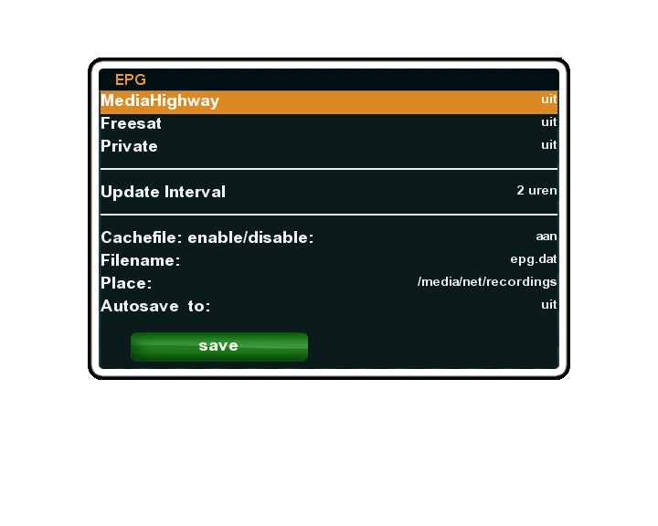

rudrood Geplaatst: 28 december 2009 Geplaatst: 28 december 2009 @Netraam, Kun jij mij eens aangeven welke EPG settings je in de Gemini EPG gebruikt. en wat je verder eventueel nog moet aanpassen? Manueel downloaden gaat hier goed, maar de EPG lijst wordt niet gevuld. Thanks
netraam Geplaatst: 28 december 2009 Geplaatst: 28 december 2009 Origineel bericht van: rudrood @Netraam, Kun jij mij eens aangeven welke EPG settings je in de Gemini EPG gebruikt. en wat je verder eventueel nog moet aanpassen? Manueel downloaden gaat hier goed, maar de EPG lijst wordt niet gevuld. Thanks De settings van "Blue panel > instellingen > EPG" vind je in het screenshot. Ik heb op /media/net/recordings een NFS share gemount die ik als harddisk vervanging gebruik. Tijdens de import moet je eens de /tmp directory in de gaten houden, daar wordt een tijdelijk bestand voor de EPG aangemaakt.
