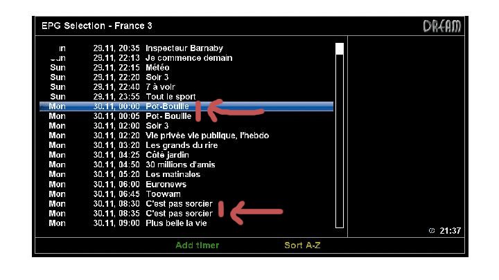

Gast zzzzzzz Geplaatst: 29 november 2009 Geplaatst: 29 november 2009 Ik ben ook bezig met testen te doen met de vrije Telenet kanalen op de kabel. Hier kom ik toch wel het volgende probleem tegen : de EIT informatie die binnenkomt "vecht" met de informatie die binnenkomt via de XMLTV EPG. Dit kan echt heel hinderlijk zijn als beide EPG's een paar minuten schelen, zeker voor korte programma's. Dan krijg je vele dubbels, waarbij de info van de ene dan nog eens in een andere taal staat als die van de andere. In volgende screenshot zie je een milde vorm van wat dit geeft, op kanalen met veel korte programma's (Cartoon Network bijv.) kan dit veel vervelender zijn, omdat je daar sowieso vaak meerdere keren na elkaar dezelfde tekenfilm serie hebt (bijv. 3x Tom&Jerry na elkaar), en dan wordt het moeilijk te zien of het nu om een dubbel gaat of over een tweede aflevering. Zou het echt niet mogelijk zijn om per zender of per tunertype of nog een andere selectiemogelijkheid EIT uit te schakelen ? Ik vermoed dat dit probleem zich ook zal voordoen op elke zender die van EIT gebruik maakt, en dat moeten er nogal wat zijn.

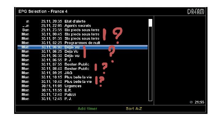

Gast zzzzzzz Geplaatst: 29 november 2009 Geplaatst: 29 november 2009 Kijk, bij de volgende zender waar ik met EPG voor bezig ben, zie je hoe moeilijk het kan worden. (ik kan die zender niet bekijken, omdat hij geëncrypteerd is, maar dat belet natuurlijk niet dat ik er een picon voor maak, en EPG informatie binnenhaal. Ik heb hier dus 3 afleveringen van "Six pieds sous terre" (Six Feet Under), 3 van Déjà-Vu, 2 van Boston Public, en 2 van Plus Belle la Vie. Maar zijn dat nu echt 3 afleveringen van "Six pieds sous terre"? Als ik er de EPG op tv.be op nasla, blijkt van wel. Die 3 van Déja-Vu blijken er echter maar 2 te zijn, die 2 van Boston Public en 2 van Plus Belle La Vie blijken er echt 2 te zijn. Hier kun je het dus nog een beetje vermoeden door de lengte van de 2e Deja Vu, die ook een tikkeltje anders geschreven is. Dit gaat echter zeer verwarrend worden.
