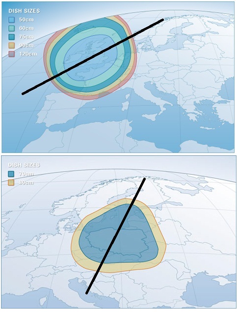

De 1KR spotbeam op Polen is erg strak idd maar je kunt een duidelijke punt naar boven zien. Dat komt volgens mij omdat de satelliet op 19 graden hangt en polen ongeveer op 21 graden. Omdat Polen redelijk noordelijk ligt krijg je dus 2 graden scheel kijkende beam plus door de hoge ligging de piek naar boven toe.
Als we op de evenaar zouden zitten kon je superstrak gaan spotten maar zo hoog is het wat lastiger.
De UK zit ongeveer op 0 graden terwijl Astra 2 op 28 graden zit. De spotbeam moet dus aardig scheel gaan kijken en bovendien weer behoorlijk noordelijk. Vanwege die schele blik denk ik dat wij aardig kans maken om ook in de range te vallen. Je kunt het ook zien aan de beam. Plaatje heb ik toegevoegd.
Verbeter me als ik onzin uitkraam....

Dit is mijn vingeroefening met de Poolse spotbeam.
DM8000HD-SSCT & Kathrein UFS910, Triax 88 cm Astra1/Astra2/Astra3/Hotbird 4xtwin LNB
Je mag de poolse spotbeam niet envoudig overhalen
omdat zoals al gezegt is, astra 1 (19,2) bijna boven polen op de evenaar hangt.
De astra 2 (28,5) moet onder een hoek naar GB uitstralen

Jalu, als jouw berekening van de Astra 2 juist is, val ik in Zuid Frankrijk buiten de beam.
Jammer, ik kijk graag naar de BBC.
Origineel bericht van: m.boretti
Mijn berekening is heel ruw hoor, al heb ik wel gepoogd enige correctie aan te brengen voor de stand van de satelliet t.o.v. het Verenigd Koninkrijk. Los daarvan is het vooral speculeren wat we kunnen, niemand weet of de spotbeam daadwerkelijk strakker zal(wat wél te verwachten is) zijn dan de huidige van Astra 2D of dat Astra vooral ervoor wil zorgen dat het gehele Britse pakket op een zelfde spotbeam als die van de Astra 2D geplaatst kan worden. Alleen de tijd zal dat leren...

Maar deze footprint ligt vrijwel recht op de evenaar (let op de extreem hoge signaalsterkte, die zelfs op het zwakste punt van de footprint nog ruimschoots voldoende is voor zeer kleine schoteltjes...). Zo scherp als deze zal een spotbeam op noordelijke breedtes als die van ons naar ik aanneem nooit kunnen worden, omdat de kromming van de aarde op hogere breedtes een steeds grotere rol gaat spelen (wat ook duidelijk te zien is aan de huidige spotbeams van Astra 2D en 1KR). Denk er wel aan dat West Europa zelfs nog behoorlijk noordelijker ligt dan de gehele VS.
Grootste voordeel voor ons in de Benelux is voor wat betreft de UK spotbeam denk ik dat men in ieder geval ook de Kanaaleilanden in het zuiden en de Shetlands in het noorden van signaal zal willen voorzien en dat de footprint daar in ieder geval in zal moeten voorzien.
