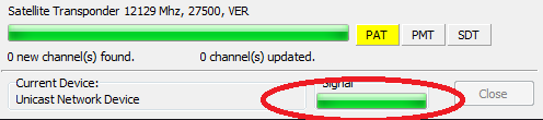

wapper Geplaatst: 12 februari 2010 Geplaatst: 12 februari 2010 Wel signaal op die transponders geen lock. zie screenshots
wapper Geplaatst: 12 februari 2010 Geplaatst: 12 februari 2010 Is en blijft signaal wat op die 2 transponders word uitgezonden, dat je verders niet ziet maakt tog niet uit ze zijn online dit was 4dagen terug namelijk nog niet het geval.

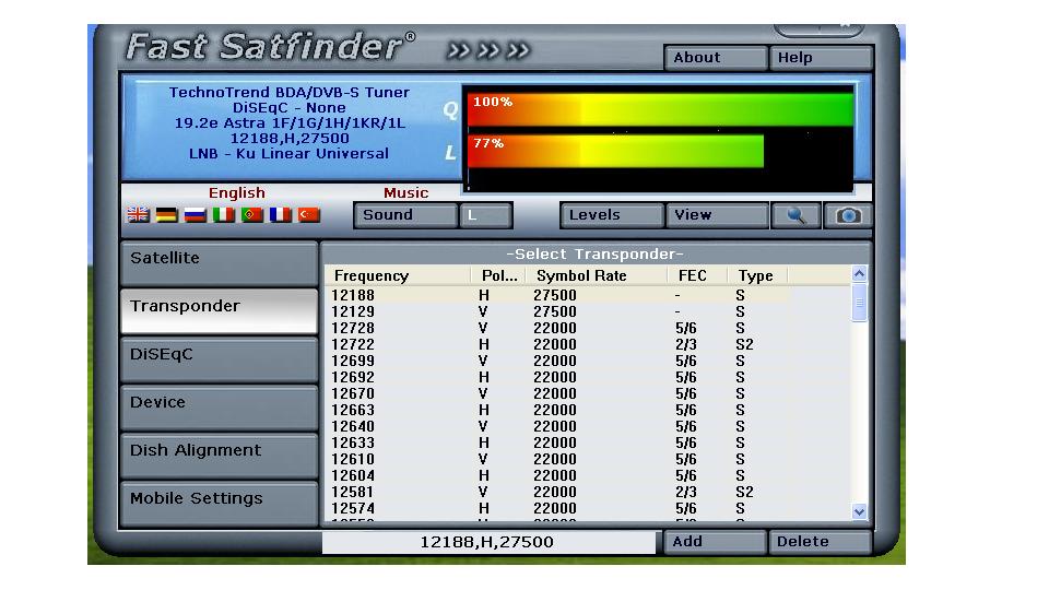

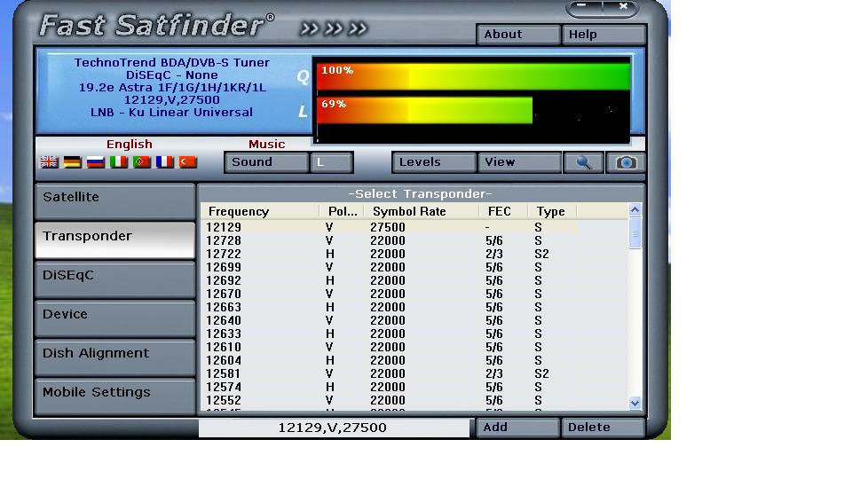

iRuud Geplaatst: 12 februari 2010 Geplaatst: 12 februari 2010 Origineel bericht van: wapper Wel appart dan, als ik handmatig die transponder invul schiet me signaal balkje tog naar de 80% op bijde. Even een screenshot van de 3 transponders
iRuud Geplaatst: 12 februari 2010 Geplaatst: 12 februari 2010 Origineel bericht van: Sjaak(k) AGC is nog geen signaal, deze staat nu op maximaal omdat er geen signaal is Dat is ook wat ik meldde.. geen signaal op de 12129 en 12188.
Moderator ceesv Geplaatst: 12 februari 2010 Auteur Moderator Geplaatst: 12 februari 2010 Verkeerde satelliet positie, 19,2 i.p.v.23,5 En DVB i.p.v DVB-S2. Gaat niet bestaat niet! 65" 4-K OLED, Vu+ Duo 4K SE BT, Vu+ Solo 4K, Rebox-8500, Rebox-8000, Wavefrontier T-90, Satlook Digital NIT, Megasat HD5 Combo Gebruik je een advertentie blocker? Maak dan een uitzondering voor onze website. Zonder advertentie (inkomsten) kan deze site niet voortbestaan.
iRuud Geplaatst: 12 februari 2010 Geplaatst: 12 februari 2010 Dat is Astra 1 ipv. Astra 3 positie (19,2 ipv. 23,5 gr. oost)
