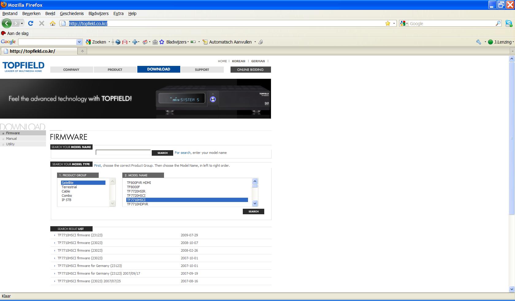

Jürgen Geplaatst: 12 december 2009 Delen Geplaatst: 12 december 2009 Volgens de Topfield Korea site gebruik jij de laatste opgeleverde FW (zie bijlage) en zou dus datgene moeten werken wat Sjaak(k) hierboven schreef. Mac Mini M2 2023 - iPad Air 2021 - Iphone XR - Apple TV 4 2021 Link naar reactie Delen op andere sites Meer opties om te delen...
