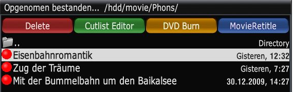

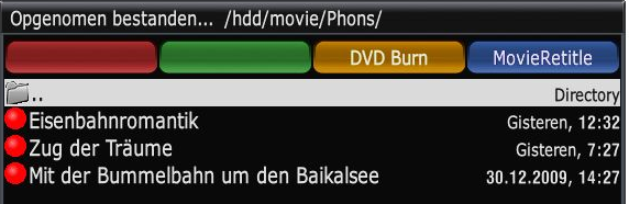

Laverda Geplaatst: 2 januari 2010 Delen Geplaatst: 2 januari 2010 Hallo Milo, kwam vanmorgen een kleine bug tegen in de movielijst als je via pvr in de hoofdlijst staat en je gaat op een zelf aangemaakte submap van /movie staan dan verdwijnt de tekst "delete" uit de rode knop. Ga je daarna op een film staan in die submap dan is de tekst "Delete" weer terug. Als je een film dan via de rode knop wilt wissen krijg je een crash, zie logfile uit bijlage. Verwijderen via "Menu" > wissen werkt prima Vu+ Solo2 met CIFS op QNAP NAS in woonkamer Vu+ Solo2 met CIFS op QNAP NAS in slaapkamer Link naar reactie Delen op andere sites Meer opties om te delen...
DeBeek Geplaatst: 2 januari 2010 Delen Geplaatst: 2 januari 2010 Citaat: als je via pvr in de hoofdlijst staat en je gaat op een zelf aangemaakte submap van /movie staan dan verdwijnt de tekst "delete" uit de rode knop. Dat is geen bug, maar een beveiliging. Anders kan je een folder met complete inhoud wissen. Link naar reactie Delen op andere sites Meer opties om te delen...

Gast MiLo Geplaatst: 2 januari 2010 Delen Geplaatst: 2 januari 2010 Aan de crash log te zien is dit niet de schuld van de movielist maar van de "MovieSelectionQuickButton" plugin. Die heeft aan de knoppen zitten sleutelen, en daardoor de zaak stuk gemaakt. Ik vroeg me al af hoe de groene knop ineens "Cutlist Editor" kon zijn geworden. Link naar reactie Delen op andere sites Meer opties om te delen...
