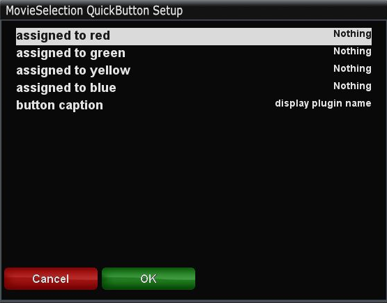

Laverda Geplaatst: 3 januari 2010 Geplaatst: 3 januari 2010 Origineel bericht van: DeBeek Citaat: als je via pvr in de hoofdlijst staat en je gaat op een zelf aangemaakte submap van /movie staan dan verdwijnt de tekst "delete" uit de rode knop. Dat is geen bug, maar een beveiliging. Anders kan je een folder met complete inhoud wissen. Hallo DeBeek, Dat is duidelijk, daar gaat het ook niet om. waar het wel om gaat is dat de rode knop weer "Delete" geeft als je op een bestand in een submap gaat staan, maar als je hem dan wilt gebruiken enigma crasht. Vu+ Solo2 met CIFS op QNAP NAS in woonkamer Vu+ Solo2 met CIFS op QNAP NAS in slaapkamer
Gast MiLo Geplaatst: 3 januari 2010 Geplaatst: 3 januari 2010 Origineel bericht van: Laverda waar het wel om gaat is dat de rode knop weer "Delete" geeft als je op een bestand in een submap gaat staan, maar als je hem dan wilt gebruiken enigma crasht. Zoals ik al eerder heb gepost, dat ligt aan een plugin die je gebruikt (MovieSelectionQuickButton?) niet aan de movielist zelf.
Laverda Geplaatst: 6 januari 2010 Geplaatst: 6 januari 2010 Origineel bericht van: MiLo Aan de crash log te zien is dit niet de schuld van de movielist maar van de "MovieSelectionQuickButton" plugin. Die heeft aan de knoppen zitten sleutelen, en daardoor de zaak stuk gemaakt. Ik vroeg me al af hoe de groene knop ineens "Cutlist Editor" kon zijn geworden. Hallo Milo, bedankt voor je reactie, ligt inderdaad aan de "MovieSelectionQuickButton" plugin in deze plugin kun je de knoppen toewijzen. plugin nu verwijderd en alles werkt weer zonder crashes Laverda Vu+ Solo2 met CIFS op QNAP NAS in woonkamer Vu+ Solo2 met CIFS op QNAP NAS in slaapkamer
